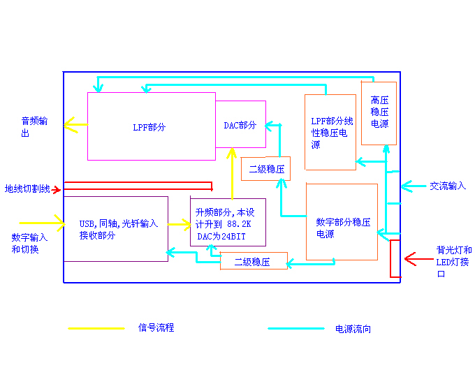

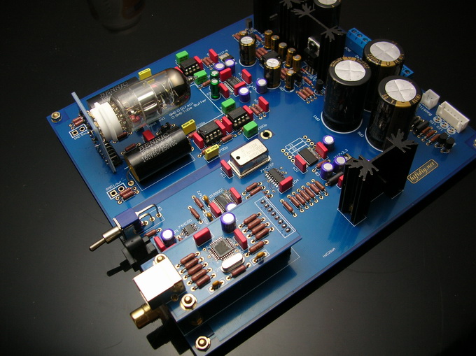

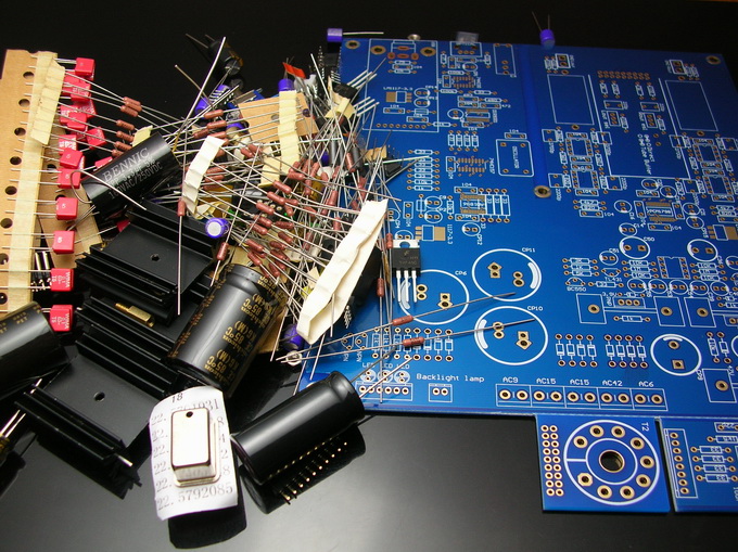

本DAC为HIFIDIY开发的一款定位于中高级的DAC,本DAC具有以下功能:
1)采用高精度TCXO晶体实现升频功能
2)具有USB,同轴,光钎三种数字输入功能,完全独立切换
3)USB接收采用PCM2707,直接I2S输入方式接入DAC,数字采用采用BB DIR9001
4)输出级别特别扩展设计电子管缓冲级来调整音色,可以通过跳线切换状态
5)多路高性能稳压线路和高品质元件使用
6)本线路可以兼容使用PCM1798和PCM1794
7)本套件机箱和HIFIDIYCDM12转盘和MINI CDPRO及4780奥运版机箱大小一模一样!
我们始终认为理解是一种学习,领悟是一种提高!佛学重要一点是"悟",在您使用HIFIDIY优秀设计的时候,更希望您能通过这个简单的设计使大家能在设计制作方面有一个整体提高!
主线路架构图:
本套件线路图下载:

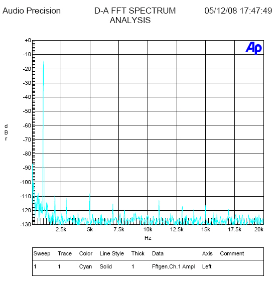

 楼主| 发表于 2008-7-8 12:59 | 显示全部楼层

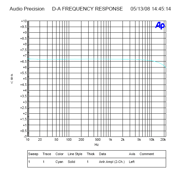

看AP的参数就知道
比较中性,HIFI的类型
如果使用电子管缓冲的话指标会下降点,但味道会好些!
升级频后高音提升还是很猛的

我买过套老的配套转盘的1794,自己在盒子里加了那个好像是2906的USB到同轴转换。用下来CD直接输出到1794是很满意的,但是电脑通过2906从USB输入到1794,声音质量就明显差了。感觉瓶颈是在2906这里。这次的电源处理好象比老的1794更讲究,也许解码部分效果会更好,USB部分用的是2707,应该比2906好一些,但是不知道能把1794的实力发挥到几成,和CD机同轴输出的质量比会差多少。
不知道有没有把解码和后面的硬盘播放器整合的方案?如果能有个音质上不妥协的方案就好了,等播放器出来两个一起上。

版主,我想把运放的电压调为11V,改那个电阻?阻值多大?
31770
81
30 点
20 ¥
2007-12-7
发表于 2008-7-28 23:17 | 显示全部楼层
现在运放的电压只有9.8V,有点偏低,想调高一点。
