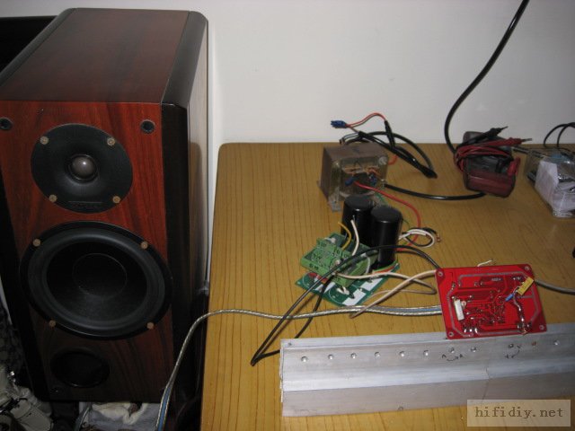

He大大:今天星期日不用返学上来逛一逛。
今早趁水塘大大外出公干还没回来,我做了一个试验,就是将1969的全部的铁壳管换了塑封管试试。
准备试听下那个声音好听。
1324
42782
2993
1324 点
1302 ¥
2008-5-10
发表于 2008-9-7 10:38 | 显示全部楼层
机器的颜色太花哨.
295
46904
287
295 点
295 ¥
2008-7-3
发表于 2008-9-7 11:14 | 显示全部楼层
结果。。。。。。还是OK!

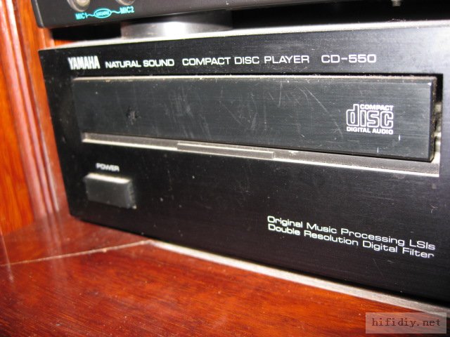

用这台50元的110V雅玛哈CD机做音源,在水塘大大那里拿来两张唱片试音。
结论就是:
富士铁壳管2SC2522声音是柔和些,三肯管2SC3858力度大些,听落去声音刚直些。其它的就不会说了。
要等水塘大大返来给我做好机箱,才能将线路板装箱,那时就正式完工了!!!!!

515404
由于每种管子的HFE等参数都不可能一样,换用试听时要注意静态电流的变化,小心冒烟了....

515436
515437
515438
结论就是:
富士铁壳管2SC2522声音是柔和些,三肯管2SC385 ...
试听是用CD直接输入的吧?加个前置放大的话声音细节上会有明显变化的...
