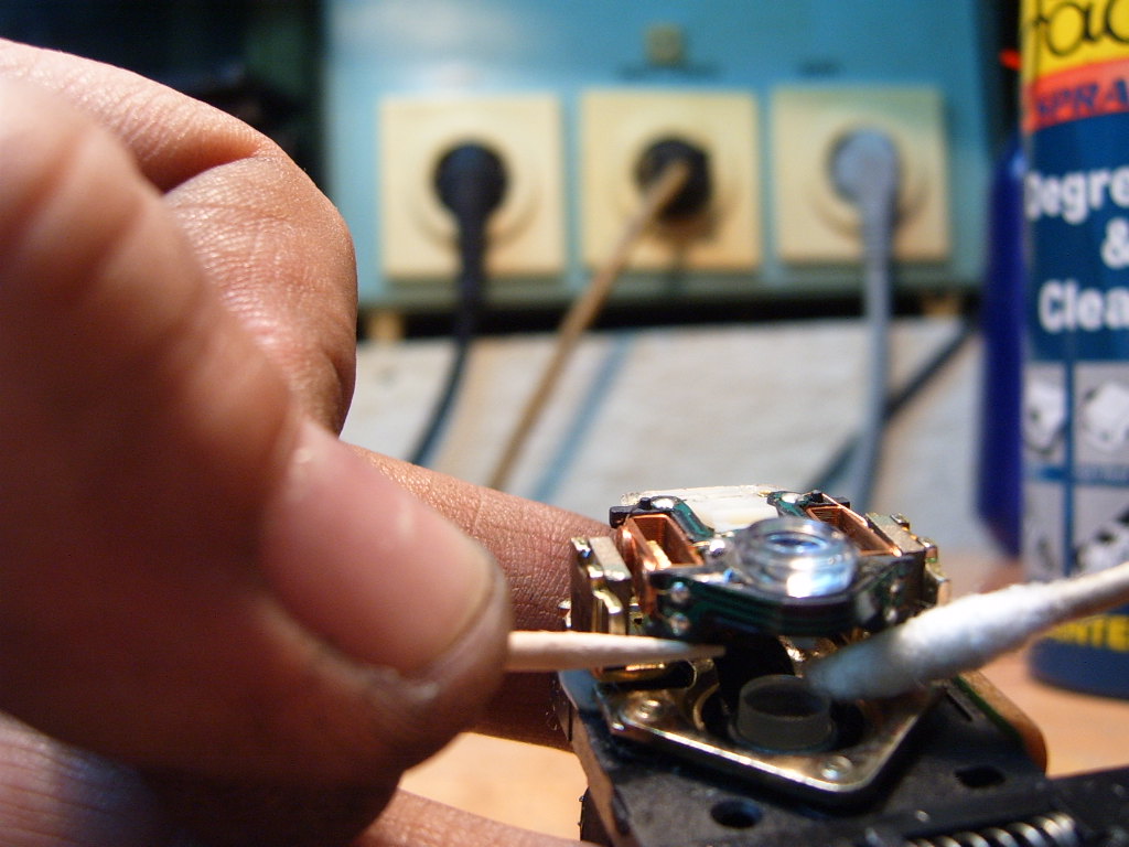

[心得经验] 发几张光头清洗方法的照片

以下是引用HQ在2005-7-17 22:56:00的发言:
150.151<I></I> 这类比较容易.210.240那些就没那么容易了&#39;
150,151的物镜下面有块玻璃挡住的,而210,240的物镜下面是空的!下去就是接收光靶了!而且现在光驱的和DVD的光头更小气,这样一洗完,还能不能读碟都难说!
但是调整光头老手的人就怎么弄都没有事!呵呵
楼主也辛苦了,把方法介绍给大家!总得要给大家一点信心![em11]

 楼主| 发表于 2005-7-17 23:09 | 显示全部楼层

发表于 2005-7-17 22:56 | 显示全部楼层
150.151 这类比较容易.210.240那些就没那么容易了'

发表于 2005-7-17 22:47 | 显示全部楼层
估计没有第二个人帮忙是不行的!
还有一个办法就是用脚趾头按鼠标操作数码相机![em11][em11][em11]

发表于 2005-7-17 22:44 | 显示全部楼层
怎么拍的这些照片/

 楼主| 发表于 2005-7-17 22:35 | 显示全部楼层
很多光头都可以通过清洗光头获得新生。

 楼主| 发表于 2005-7-17 22:33 | 显示全部楼层
发几张光头清洗方法的照片
发几张光头清洗方法的照片

以下是引用海象在2005-7-17 22:30:00的发言:
<img src="attachments/dvbbs/2005-7/2005717222922372.jpg" border="0" onload="if(this.width>screen.width*0.7) {this.resized=true; this.width=screen.width*0.7; this.alt=\'Click here to open new window\nCTRL+Mouse wheel to zoom in/out\';}" onmouseover="if(this.width>screen.width*0.7) {this.resized=true; this.width=screen.width*0.7; this.style.cursor=\'hand\'; this.alt=\'Click here to open new window\nCTRL+Mouse wheel to zoom in/out\';}" onclick="if(!this.resized) {return true;} else {window.open(\'attachments/dvbbs/2005-7/2005717222922372.jpg\');}" onmousewheel="return imgzoom(this);" alt="" />
2:
发几张光头清洗方法的照片
发几张光头清洗方法的照片

发表于 2006-4-17 08:47 | 显示全部楼层
用洁厕精或者各位用来制版的药水洗一下就可以了.基本上=翻新

[B]以下是引用[I]QQlong[/I]在2005-7-18 10:46:00的发言:[/B][BR][em01][em01][em01][em11][em11][em11]
用火水泡效果更好.
火水 是什么玩意? 强水?

[quote][B]以下是引用[I]机器人[/I]在2005-7-20 16:53:00的发言:[/B][BR]我都是用清水加洗涤剂直接洗的`!然后用蒸馏水洗干净后在空调下面吹干~![/QUOTE
我是用洗衣机脱水,要包好哦!

发表于 2007-10-27 08:11 | 显示全部楼层
海象兄的方法很有启发,马上实践,谢过了!!
