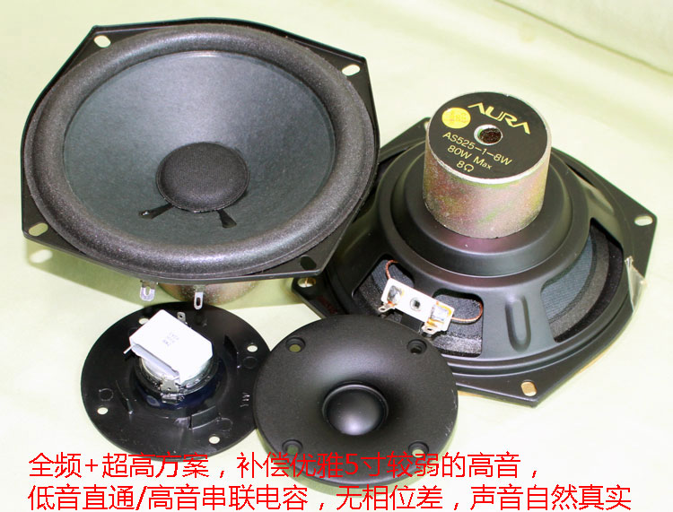

红色十月 发表于 2018-1-16 15:52
好像说是中低音来的哦,和全频没直接关联吧?
宽频喇叭,一般作中低音,但是声音接近全频喇叭,所以可以用全频+超高音的方式加强一下5寸较弱的高音。

国内烧友很多都玩过优雅3寸4寸全频喇叭,而玩优雅5寸的却很少,究其原因无非是优雅5寸是宽频喇叭而非全频喇叭,高频较弱,虽然它有不错的低音和非常好的中音;本人2009年开始玩优雅喇叭,早期以全频为主,近三年来开始玩优雅5寸,选择了N多个高音,设计了N多过分频方案,终究和优雅3寸全频相比声音少了点自然感,最近回归全频+超高的方案,低音直通,高音串联电容再与低音并联,没有相位,声音自然真实,又找回了当初听优雅3寸双盆的惊艳感觉,并且高频更为细腻耐听,口径大声场大低音好,中频也更厚。

美国AURA优雅5寸毒喇叭 5.25寸钴磁 人声毒物 胆机绝配
