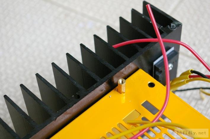

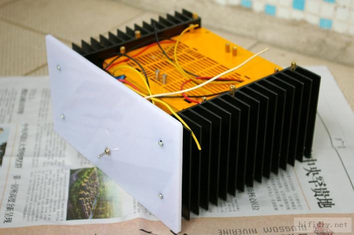

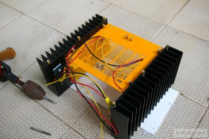

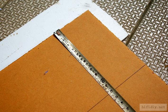

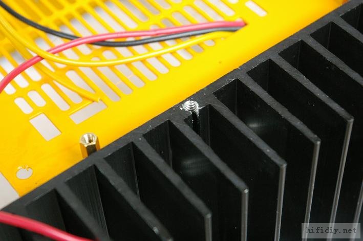

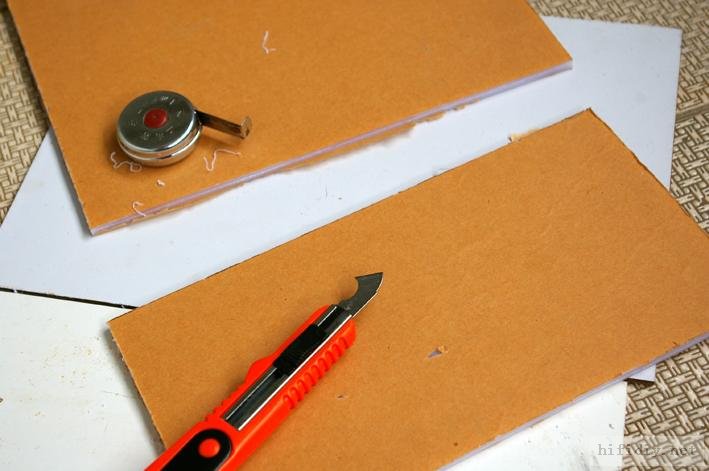

第三章:攻丝及饰板制作
    制作过程中需要做攻丝,这下麻烦了,自己从来没做过这活,怎么办,硬着头皮上吧!!上街买回来一对4MM的丝攻,也分不清那个是头攻那个是二攻了,随便拿一个开始,幸亏手上有把手摇钻......呵呵,攻丝其实并不难,看,这就搞好了!!
    饰板选用5MM的胶板(朋友的广告公司多的是,随便拿了两块),
制作前面板
制作前面板
呵呵效果还不错!!
呵呵效果还不错!!

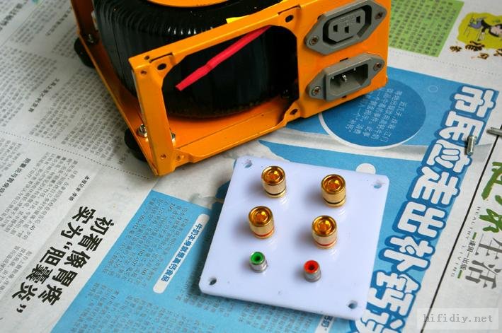

输入输出端子固定板
输入输出端子固定板

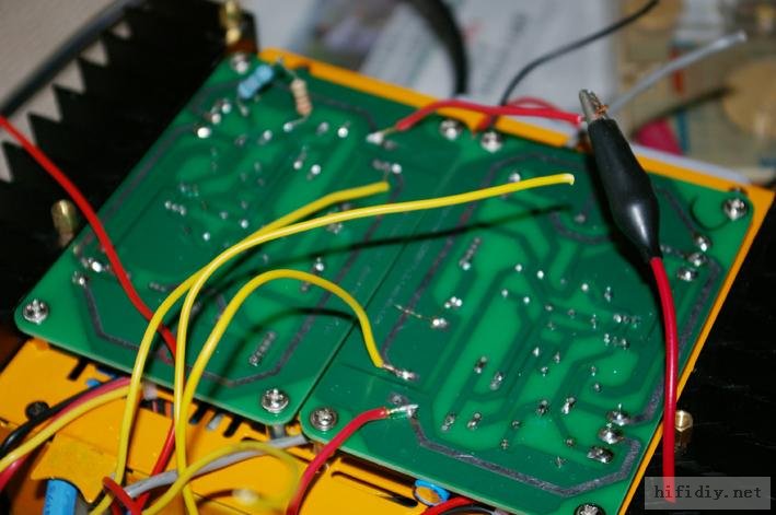

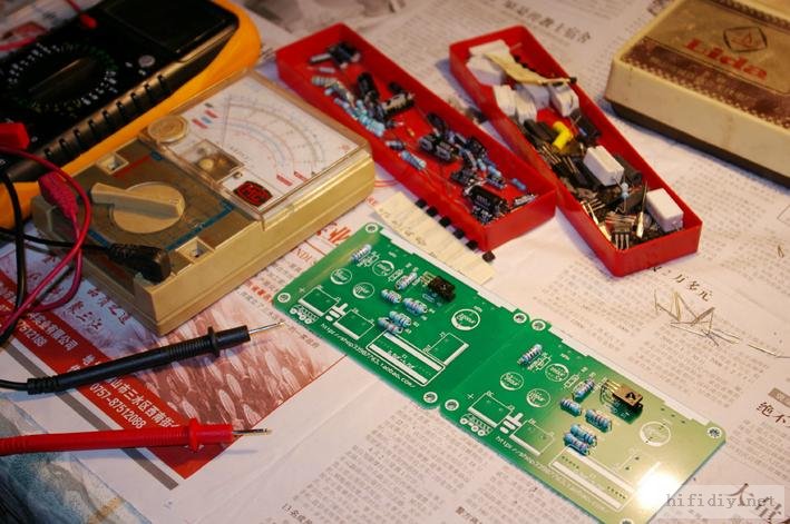

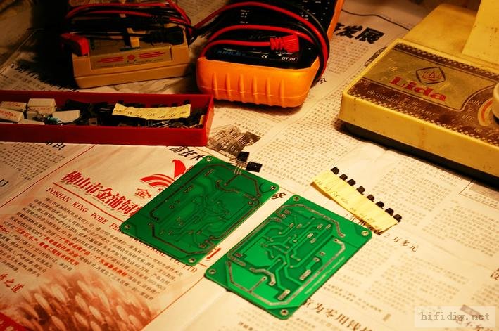

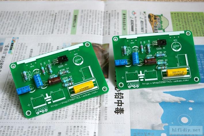

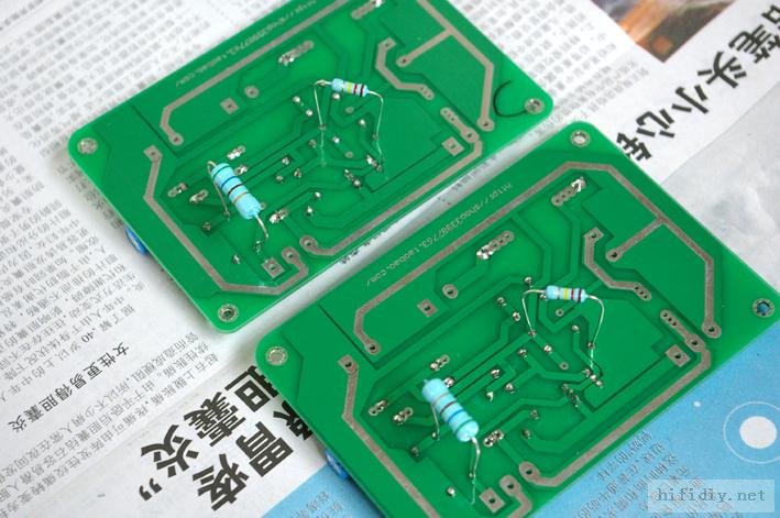

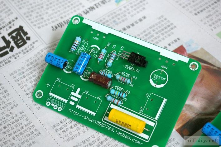

第四章:电路安装
     PCB采用卡车的出品,受空间所限,元件全部采用卧式安装.由于是在高电压大电流的环境下工作,为安全见,电阻全部选用1/2W,因手上的电容体积过大安装不下,为此专门去了趟广州....
     安装过程中粗心大意犯了个错误,本来两声道是要选HFE相近的管子来安装,不小心拿错了,事后才发现输入管一声道用的是450,另一声道却用了248....为后来的调试增加了难度.
将中点和电流调整电阻安装在PCB的背面,以方便调试,
安装完成了的....
安装完成了的....

煲了几个小时后,效果比预想的要好很多呢,原来以为整机电流上不去低频会不怎么样的,现在发现根本不是那样子,应该是电源的功劳!!

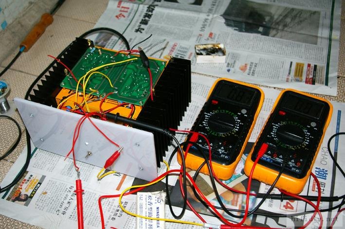

第五章:调试
    原本打算将静态电流调整为1A的,连续工作1个小时后散热器温度上升到67度,安全起见还是以电流来做妥协,买距(散热器)怕了!!
    最后整机(每声道)电流为0.9A,中点电压控制在1/2VCC+--2MV内.连续工作两个小时后散热器表面温度稳定在55度.
