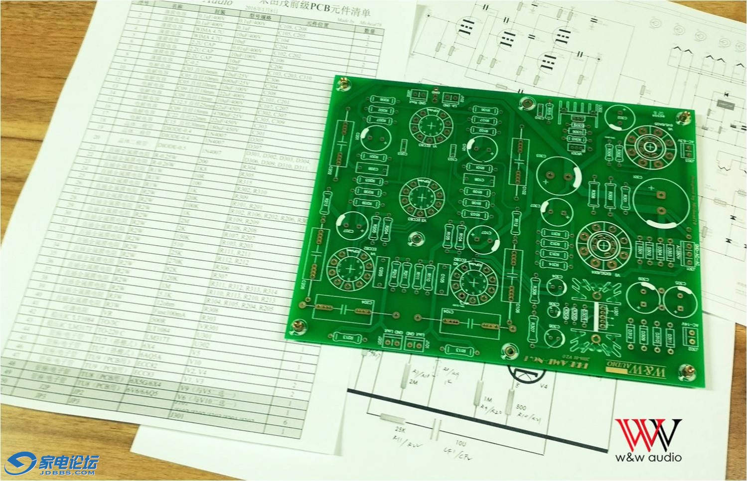

2015年元月,禾田茂的原版电路自制PCB,电路开声,彰显经典。
原帖参考:http://bbs.hifidiy.net/forum.php ... &tid=1063025&extra=
一年来,时刻想把蚀刻板规整,走线优化。
机缘总是应时而来。
原机图片:
禾田茂氏的原版电路和局部整理出来的电路

 楼主| 发表于 2016-1-21 12:52 | 显示全部楼层
打印BOM清单和电路图。
查版子,检查是否存在制作的问题。
万事俱备,只待开焊。

 楼主| 发表于 2016-1-22 15:42 | 显示全部楼层
PCB总接地,下地的部分接10 Ohm电阻并联电容预防干扰。
可选部分(D301-D304),胆整和石整二选一。
可选部分,X7两级共阴放大的部分的第二阶阴极电阻(R109/R209),可接可不接(对地电压极小,可以忽略)
原版电路没有此电阻。
元件置办其档,乱七八糟合个影。(10uf输出电容在路上)
