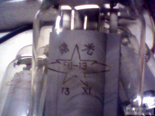

 楼主| 发表于 2008-10-18 01:13 | 显示全部楼层
原帖由 hzmz2008 于 2008-10-17 13:37 发表
FU13做甲类可以到70W/8ohm,
功率再往上就没试过,
FU13管子放大倍数高,
很容易推,
做50W/8ohm以上AMP,
很容易达到,
就是供电电压比较高,
布线的安全间距要注意,
输出牛初次级间安全也要搞好,
否则初次级 ...
我就被电弧引过一次,精神了一天.无比畅快!

发表于 2009-4-15 18:27 | 显示全部楼层
哈哈~~~高兴中~~~今天去搬回几个8几年的署光FU-13-J...新管哦~~~准备开工~~~~

发表于 2009-7-2 16:09 | 显示全部楼层
我真在做的813推挽机。

发表于 2009-12-16 11:14 | 显示全部楼层
813还是金属屏的啊!好机好机!
