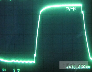

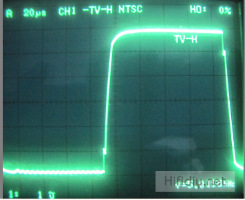

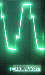

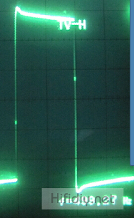

发表于 2015-3-22 20:45 | 显示全部楼层
方波测试
方波测试
没时间编辑,从23KHZ。15K,10K,5K,1K.5OO,100HZ的波形可以看到延时有多严重,有几个地方下负半周平顶段振铃

发表于 2015-3-22 21:11 | 显示全部楼层
分析吧,我就没见过这样的波形了,从23K开始尖头,古灵精怪的,不怎么会编辑,将就着按频率高低顺序看吧。

发表于 2015-3-22 21:27 | 显示全部楼层
说真的  看了这些波形照片
感觉  末级静态电流太小了
按理说  只要末级静态电流过20ma  就不应该有这么明显的交越失真
交越失真信号越小时越明显
不知道  这些照片输出幅度是多少时测的?

发表于 2015-3-22 21:33 | 显示全部楼层
lzlz 发表于 2015-3-22 21:27
说真的  看了这些波形照片
感觉  末级静态电流太小了
按理说  只要末级静态电流过20ma  就不应该有 ...
功放输出6V左右,负载4欧音箱

发表于 2015-3-22 21:38 | 显示全部楼层
878
786723
837
878 点
824 ¥
2015-3-9
发表于 2015-3-22 21:40 | 显示全部楼层
静态时D19 D20 没有电流,这个电路交越失真必然很大。

发表于 2015-3-22 21:44 | 显示全部楼层
小虎 发表于 2015-3-22 21:33
功放输出6V左右,负载4欧音箱
那可能楼主是北方的   你在南方  ???   会不会气温关系
末级静态电流小   调整一下末级静态电流吧
