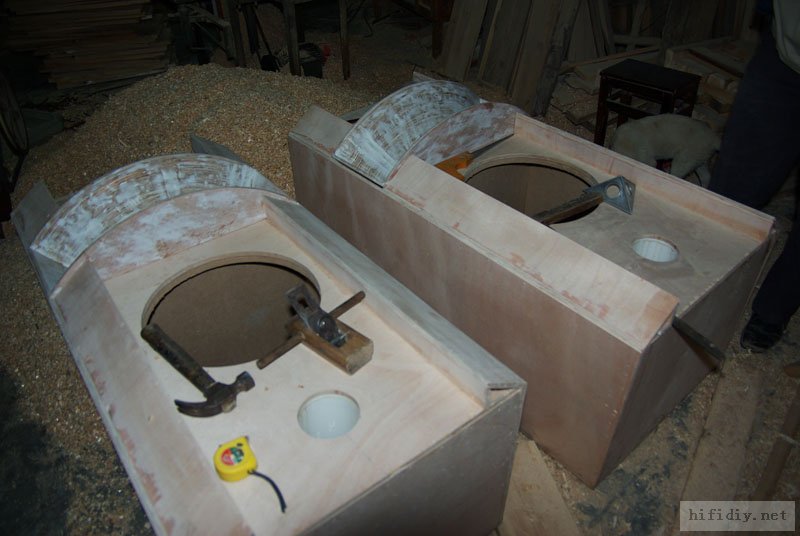

 楼主| 发表于 2008-12-24 20:42 | 显示全部楼层
又过了差不多一个月,这对大家伙成型了。
很土的工具,这一个月来真的很累,每一个都是自己来。
到现在一个人搬不台了,不知完成后的重量达到多少了
低音箱的板厚达到了3CM
低音箱的板厚达到了3CM
箱体宽达到了60多CM
箱体宽达到了60多CM
来个特写
来个特写
