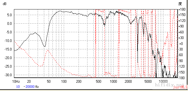

高音和低音的一致性都不好 我该怎么样设计分频  分频点在多少合适啊   做出来的分频器会不一样吗?

什么低音单元?完全没有障板跌落?

银笛的8寸  这是远近场在450Hz处合成的

看来楼主的喇叭曲线,给你泼点冷水,感觉还不如我要拆磁铁的喇叭好,低音下限不够,高音和低音也很难搭配。理论上8寸的分频点最好2k一下。换一对喇叭吧。

就衡量喇叭配对来说,应该是测裸喇叭阻抗曲线。再把两个合在一起对比。还有,欧姆范围设窄一点,曲线的读取精度会高一些。

看了你的倒相阻抗曲线,箱子调得不错,再细调就看自己喜欢了。
喇叭是由差别的,自己听起来差别不大就行,别太执着。

前辈帮忙看看 低音合成和跌落频率在哪里合适 ?后面有图

不要叫前辈。  倒相我刚开始搞,有点心得,手段也只有测阻抗曲线。本不敢为人师,看你贴没人回,就说两句。
说你箱调得不错,是指箱、倒相管和喇叭构成低频部分。
中、高频部分就靠分频了。好不好,这我就没什么发言权。

这样看不到的,要远近场合成时根据实际情况决定。
