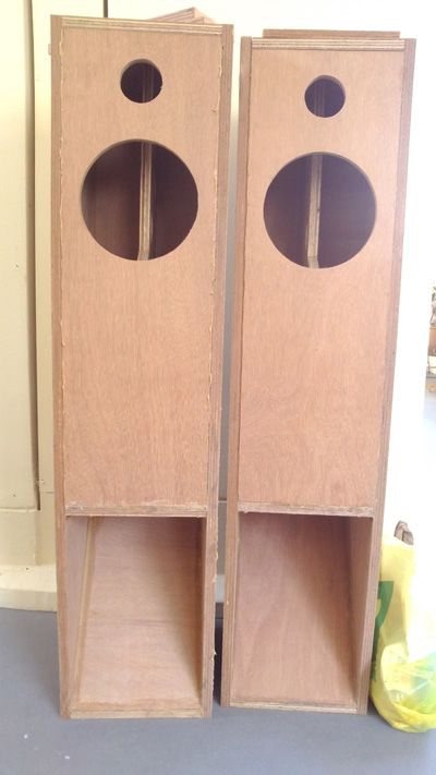

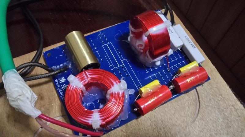

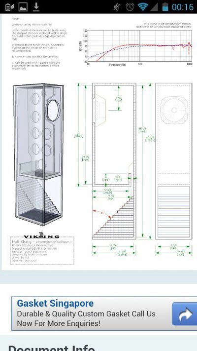

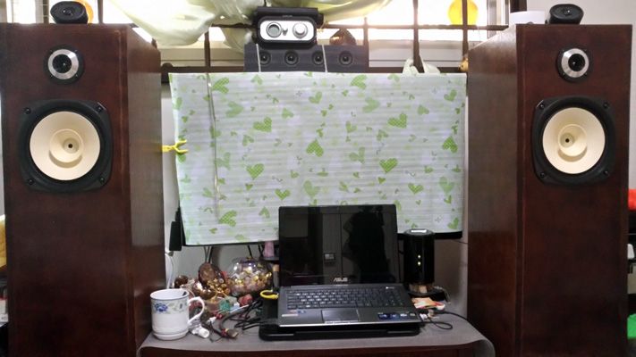

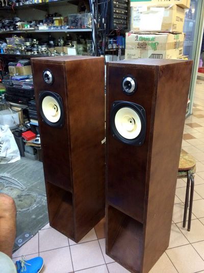

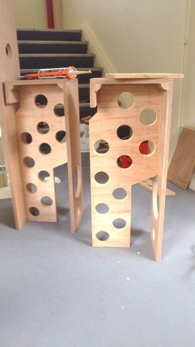

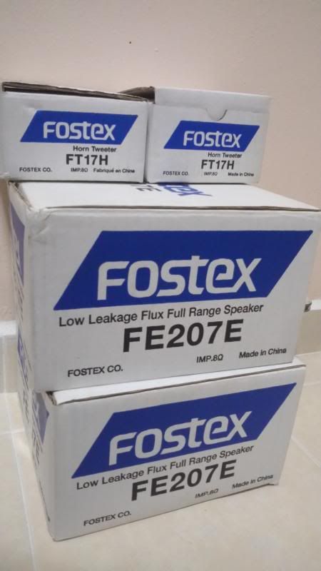

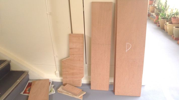

淘了对8寸全频及高音喇叭,
找了好久才决定做这相对简单的音箱(Half Chang),效果还满足我这菜鸟的。
备料:
半成品:
分频器:
喷漆后:
完成品:

发表于 2014-5-30 14:01 | 显示全部楼层
全频也要用分频器吗?应该是高音分频+陷波器吧?

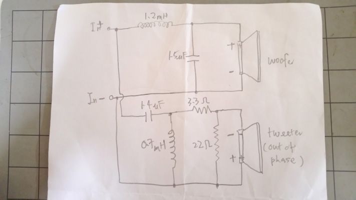

 楼主| 发表于 2014-5-30 23:01 | 显示全部楼层
chinafyz 发表于 2014-5-30 21:03
搞不明白
菜鸟一个。只是跟朋友给的分音电路加了进去,声音均衡。若只在高音加分频及衰减器,中音还可以,低音不足,高音过火。
电路如下:
图中低音喇叭在上,高音喇叭在下。二阶分频且高音喇叭反相连接。

 楼主| 发表于 2014-6-1 12:03 | 显示全部楼层
chinafyz 发表于 2014-6-1 03:40
真是乱折腾啊。
开始时,我也有大部分人的同感,“全频需要分频器吗?”。半信半疑,照朋友给的分频电路买了,装了,对比,体验之后,就觉得这真的不是乱折腾啊!

 楼主| 发表于 2014-6-1 20:13 | 显示全部楼层
chinafyz 发表于 2014-6-1 16:44
但应该不用分频吧
需要的,FT17H的频段为5k~40kHz。加分频不只可以加强低音及FT17H的工作点同时保留FE207的音色。适当高音衰减也让高音不那么刺耳。
