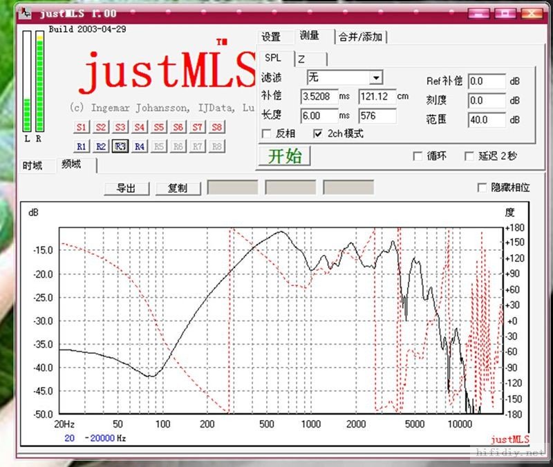

今晚在家又测量了,这次是分别测量的。高中低独立测量,想问问,低音为什么只串电感,不并电容的情况下,频响不变的?并了电容,低音的高频才开始衰减。
下面送上高中低分频,独立频响
低音串2.3mh 电感并20uf
中音串17uf,串1.02mh
高音串3uf,并1.02mh,衰减4分贝

 楼主| 发表于 2014-5-27 20:51 | 显示全部楼层
中音带相位塞
中音不带相位塞
低音
高音

至于串联电感不并联电容,一阶分频,衰减斜率不够吧,并且高频阻抗很大,电感相对较小,所以高频衰减很微弱,主要靠扬声器频响特性产生高频衰减的

低音串电感会把中高频整个的压低,并电容之后才看到明显的Hi-cut。所以说,你看到的是对的。

一直忙到现在,在室外测的,是你说的那么回事。之后不断的调整,不断的测似乎慢慢的有头绪了。毕竟是第一回玩分频

这次的低频测试应该准确了吧。用了二阶分频,最初定做的电感是分到800hz用的,2.3mh,电容并联了35uf左右行成现在的样子 了 ,低频估计分到800左右了,降不下来了。中高频还要调试,高音原本的3500,估计需要降到3000了。

根据电感量得出中低音分频分到多少的说法是不对的。

有电容才是LC低通滤波啊,光电感有啥用

要求严点,在低音分频点位置测出低音单元的实际阻抗上升到多少Ω,把这个欧姆值代入标准的分频点计算公式,得出近式的C L值。在实际的频响曲线里,及主观听感上再做部分调整。工作量不少的,要相当的精力与时间。
