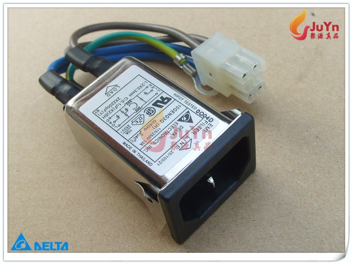

台达的,说是有220v 10A.

500WC以内可以的。

这个本来就是滤波器  你直接用把 有效果的

一个标准的CLC滤波

好东西啊,我有个好似也是10A的

本来就是滤波器。

没坏处可用.理论2KVA

扬帆远航 发表于 2014-5-26 11:48
没坏处可用.理论2KVA
理论上到不了那么大
2000VA瞬间浪涌电流多大

这个EMI filter 是常用在开关式电源,作用是抑制高压开关频率,进入市电里,干挠其它电器用品.
用在音音响上,会感觉安心的,别无作用

听说功放上用影响听感由其是甲机,CD等音源用吧

公羊 发表于 2014-5-26 12:13
理论上到不了那么大
2000VA瞬间浪涌电流多大
10A*220V=.不是浪涌
用在音音响上, ...
是防外的,防对外是用PFC.有用!看所在环境.周围电网不干净还非要加上.,甚至还要加第二组.

扬帆远航 发表于 2014-5-26 19:32
10A*220V=.不是浪涌
2200VA大牛的浪涌电流多大

公羊 发表于 2014-5-26 20:02
2200VA大牛的浪涌电流多大
不是牛是个交流滤波器

扬帆远航 发表于 2014-5-26 20:23
不是牛是个交流滤波器
交流滤波器后面接什么

公羊 发表于 2014-5-26 20:25
交流滤波器后面接什么
开关-----牛入

可以用。
这EMI filter 是双向的,是对高频产生抑制,减少对外干挠, 或来自电网.音晌用的火牛,本身是个Power Choke ,对外来的高频成了巨大阻力.所以用EMI filter 只是花巧,宁外人错觉有好处...对音晌右无助.
从来电网就不干静,这EMI filter 的目的主要防止你的电器产生的干挠进入电网.
