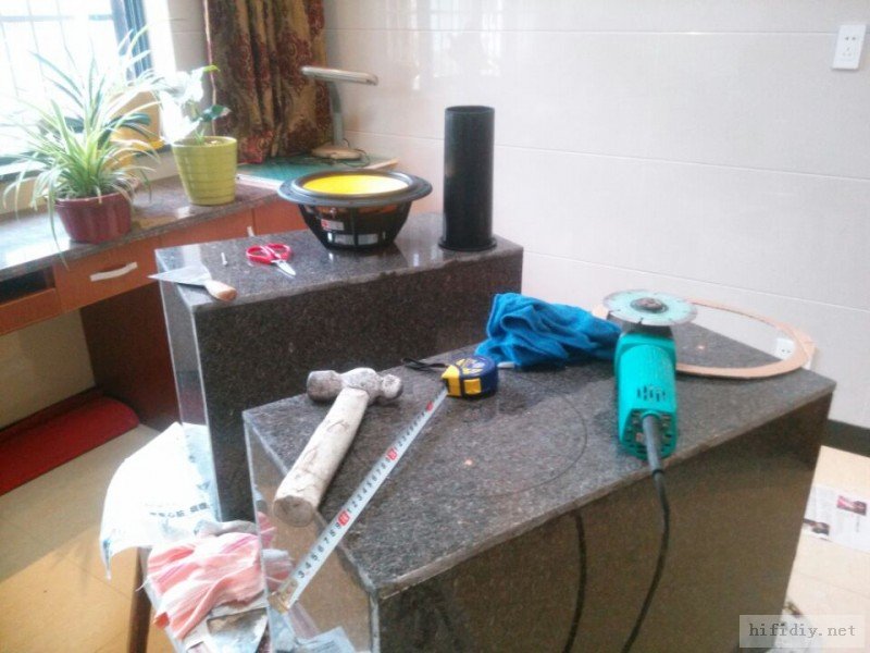

弄对尝试三明治箱试试
粘起来了
粘起来了
喇叭孔
喇叭孔
孔不好打,割缝 云石胶补胶后再用自攻螺丝。

 楼主| 发表于 2014-5-11 19:39 | 显示全部楼层
板材是1.5cm的打算内层用1.5cm打木工板,玻璃胶粘合。

这种音箱我做过,低音硬

低音硬那是你不喜欢硬的低音,楼主注意安全,角磨机切圆需要些许耐心和技术

用手钻买个钻瓷砖的钻头,钻孔那是相当的好用啊

天然大理石的音箱我也做过一对,还45度夹角的,比想象容易点,告诉你一个打孔的经验,先用5厘玻璃钻(钻时要加水)钻好孔,然后打上六角的胶塞,用平常固定喇叭M4自攻罗丝,这样你拆装多少次喇叭都沒关系/里衬木板是正确的,另一定要加强筋,虽然大理石够硬,但易箱振

个人DIY大理石箱子声音肯定没问题,但还是建议外观和制作去大理石加工店完成,省得以后食之无味,弃之可惜,楼主勿怪,我也DIY了好几对,声音很好,最终因外观工艺难登大雅之堂闲置了,很可惜

低音硬是因为箱子的阻尼没控制好,可以解决的
