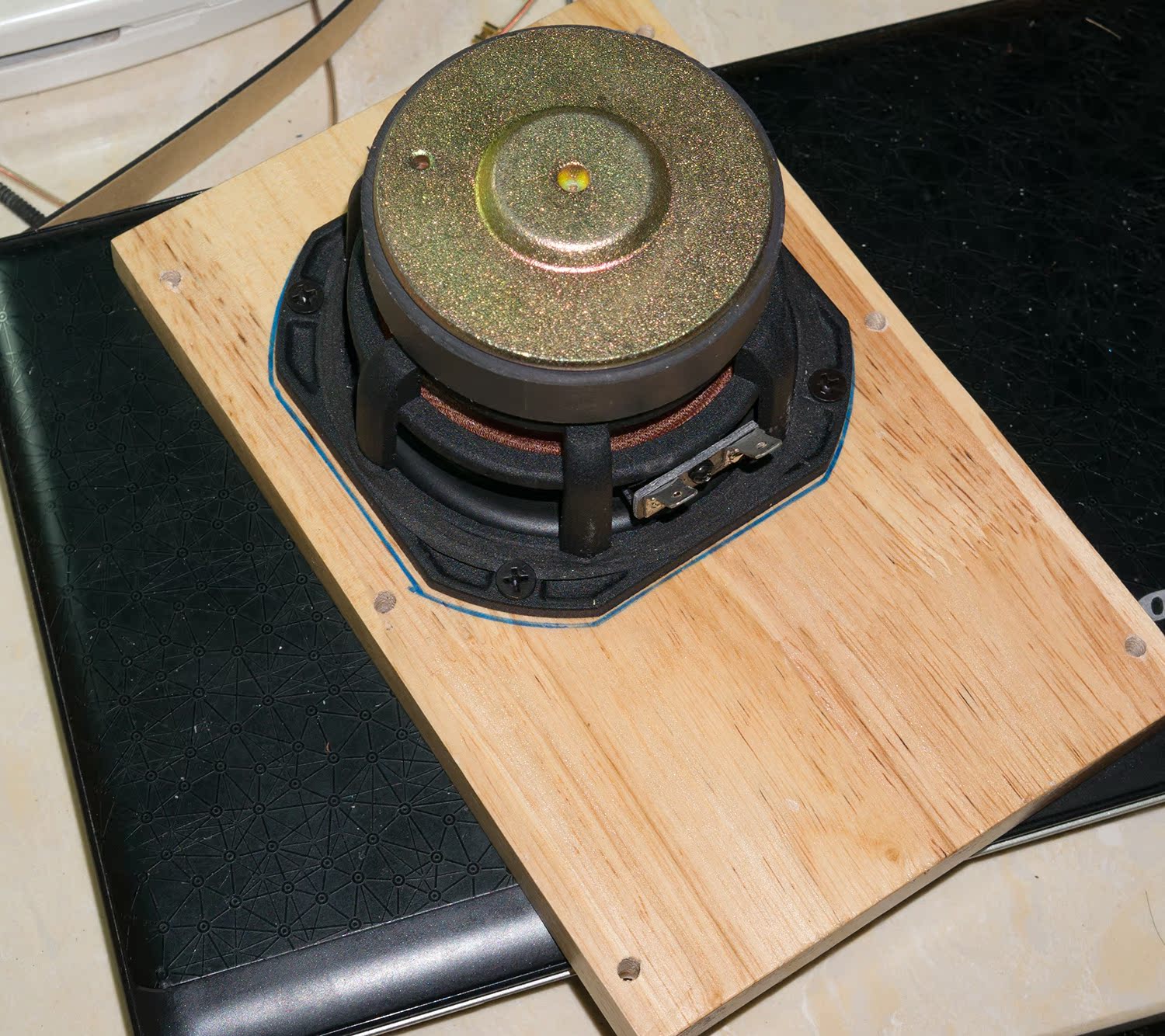

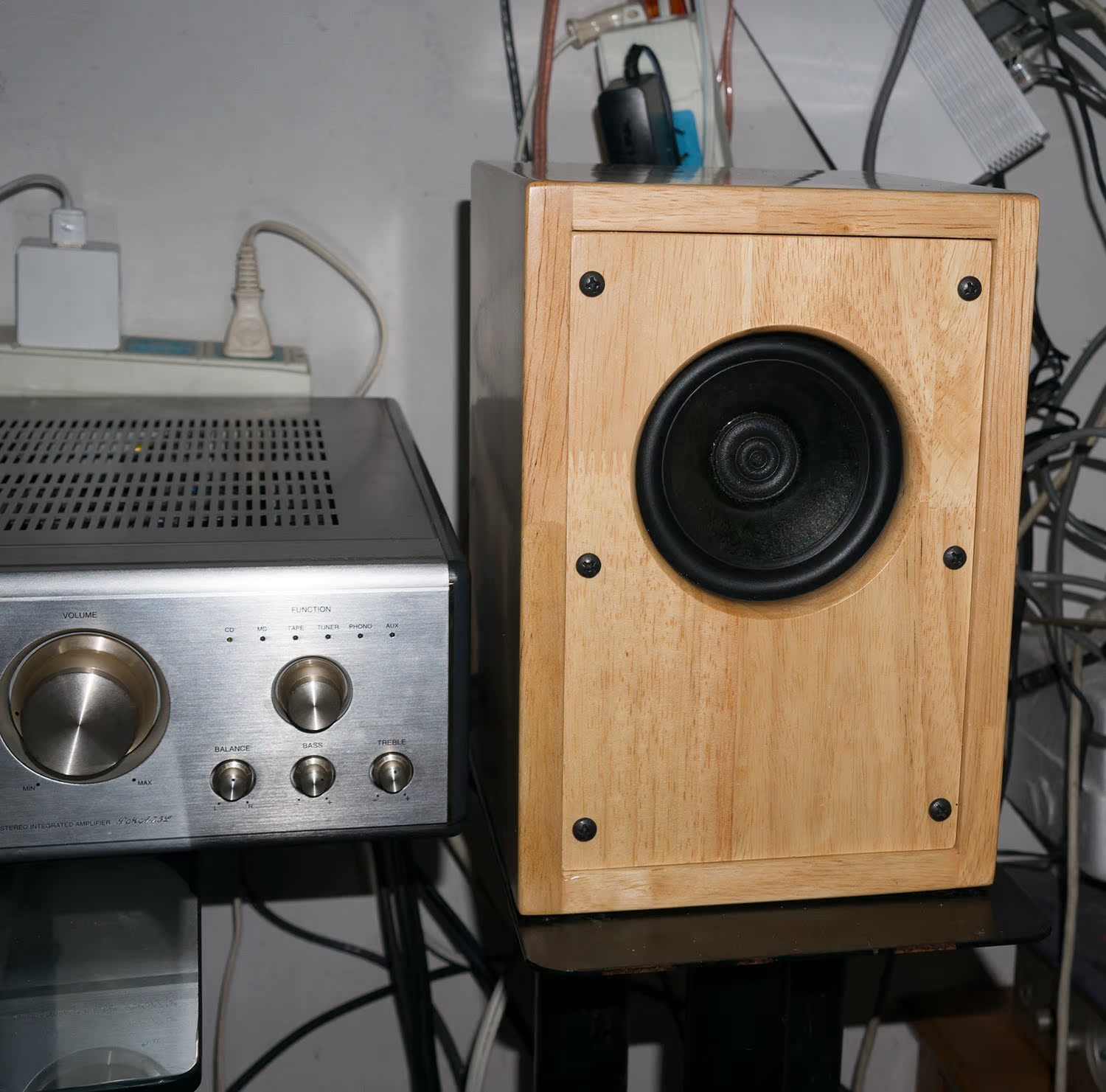

又搞了一个箱子。本来是让做深一点的,16*24*22的,结果卖家粗心了只做了16*24*19,声音听听还可以,低音量感也足,下潜欠缺一点,要是做成16*24*22下潜力度应该会好一点
由于卖家定制失误,卖家免费送给我了,好人啊

我非常喜欢这个箱子,之前买了迷宫式的,,现在让他做了倒箱式的,还是倒相式的爽,

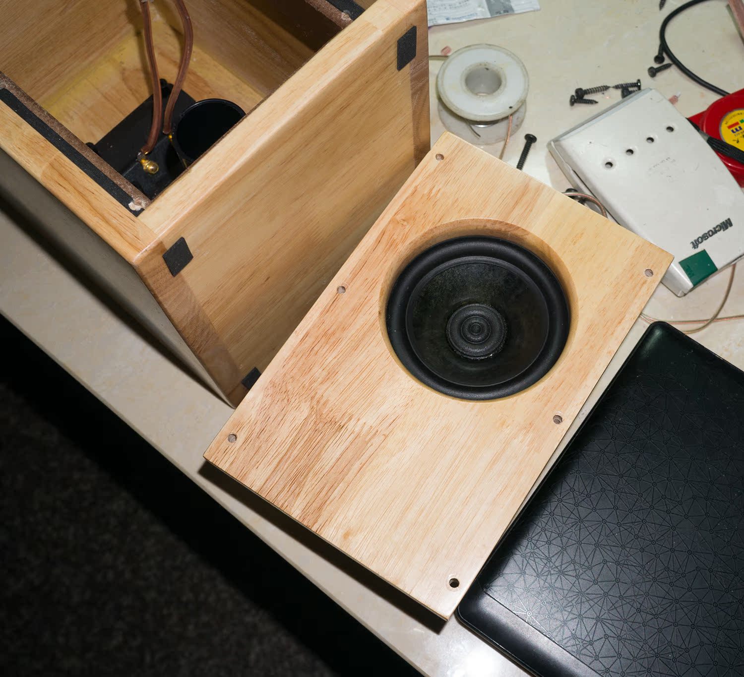

分频箱不好做,主要是因为分频器不容易DIY,全频的方便,还有全频的各频段听了非常舒服

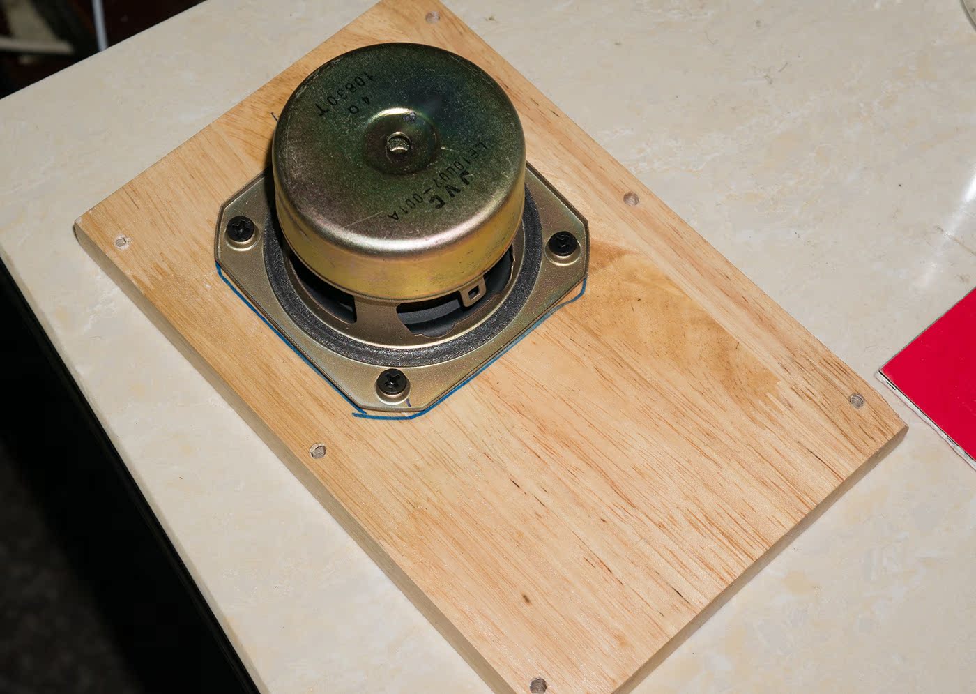

装了个JVC UX7000的小喇叭

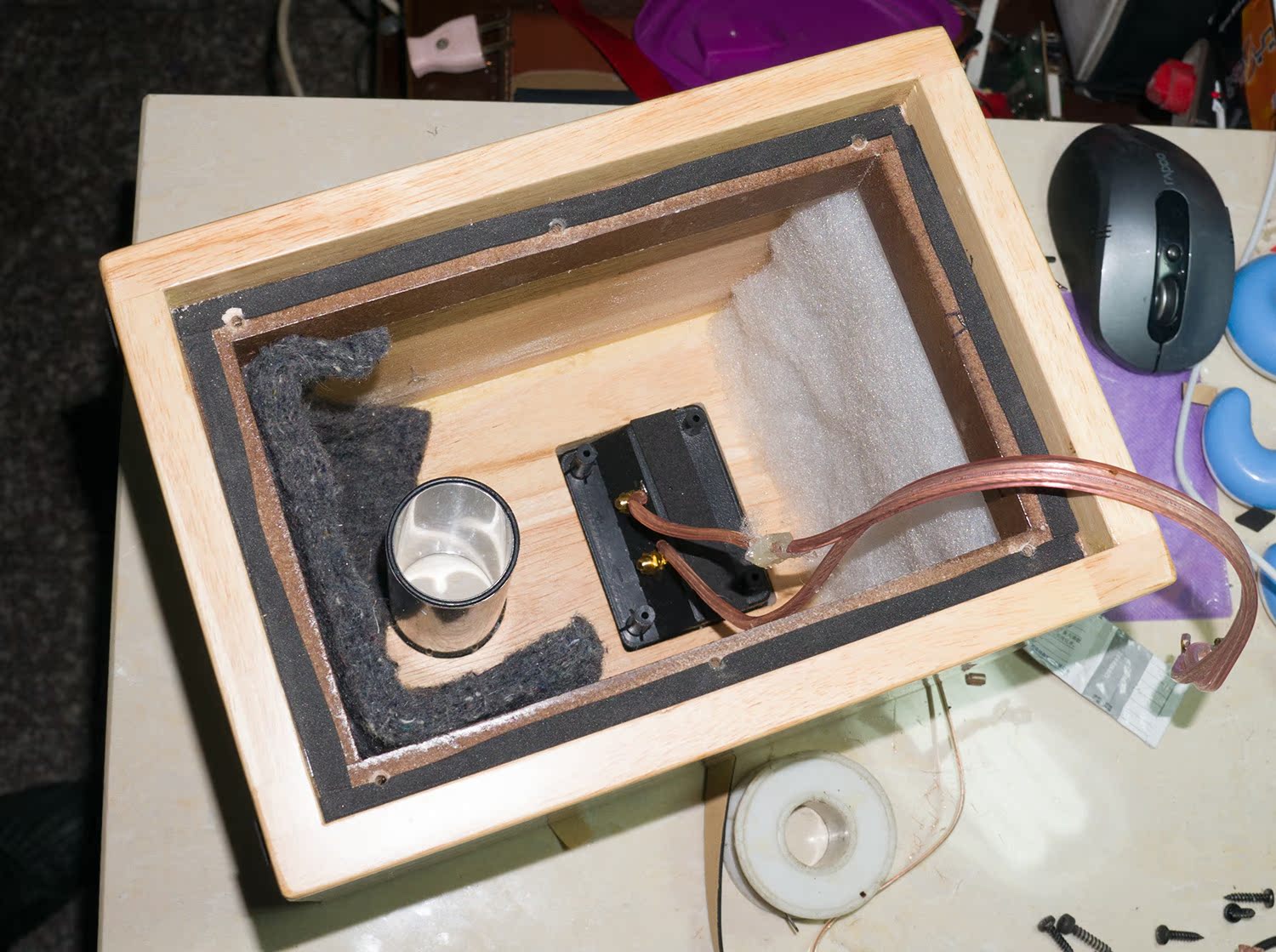

装上用了后,感觉比原7000小音箱声音听起来厚实多了,因为箱体比原型大,不过这3寸小喇叭,我用的倒箱管是40*110的,有点大了。JVC这个就用原来的26*95的差不多

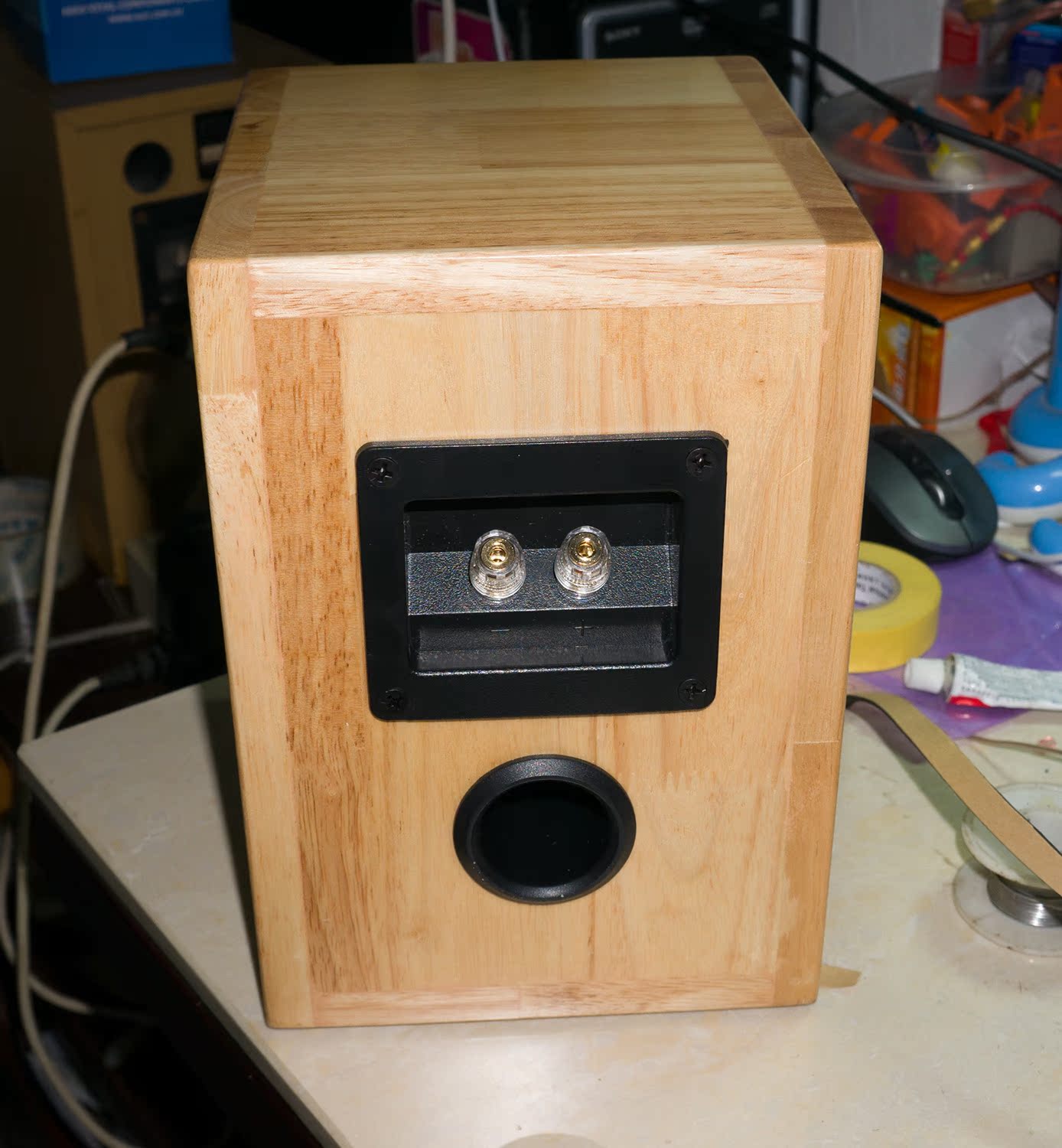

倒相孔在下,接线盒在上,个人感觉有点别扭。
