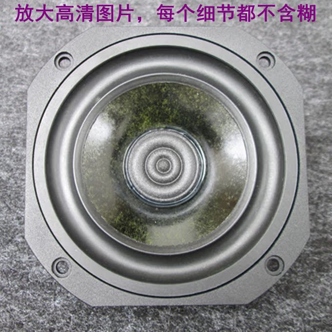

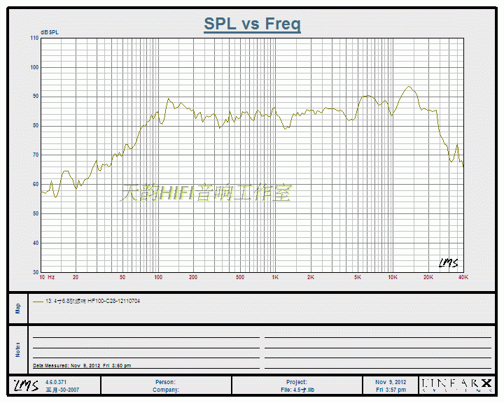

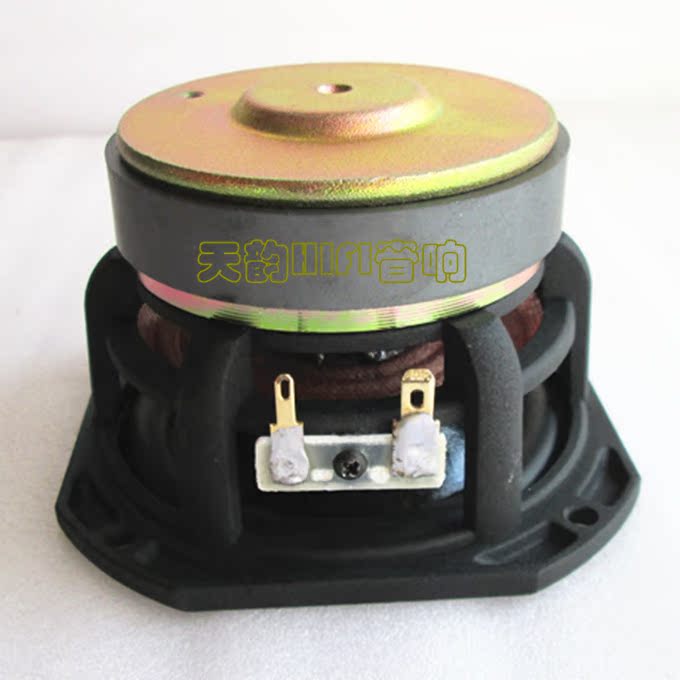

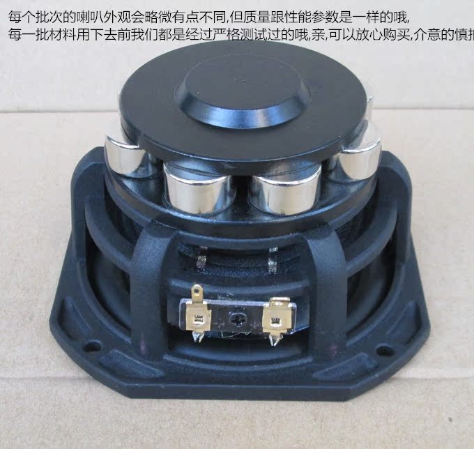

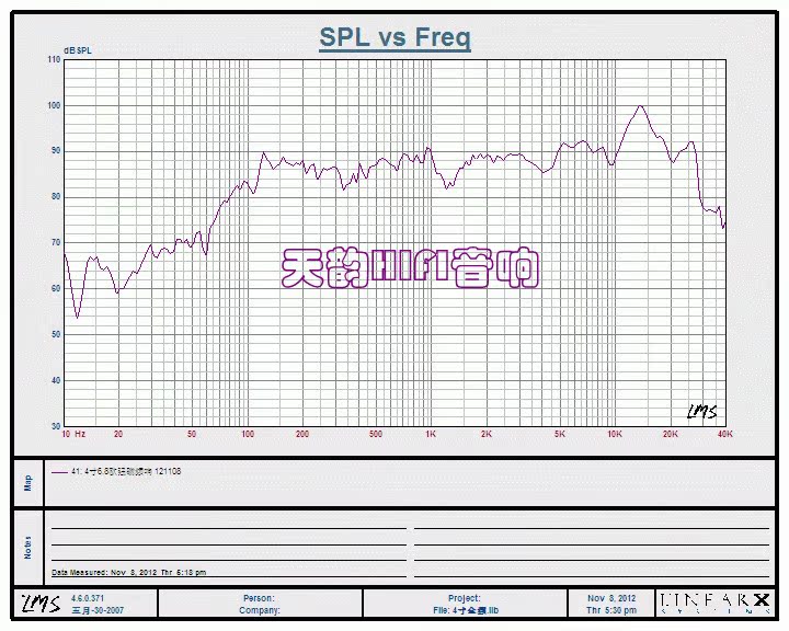

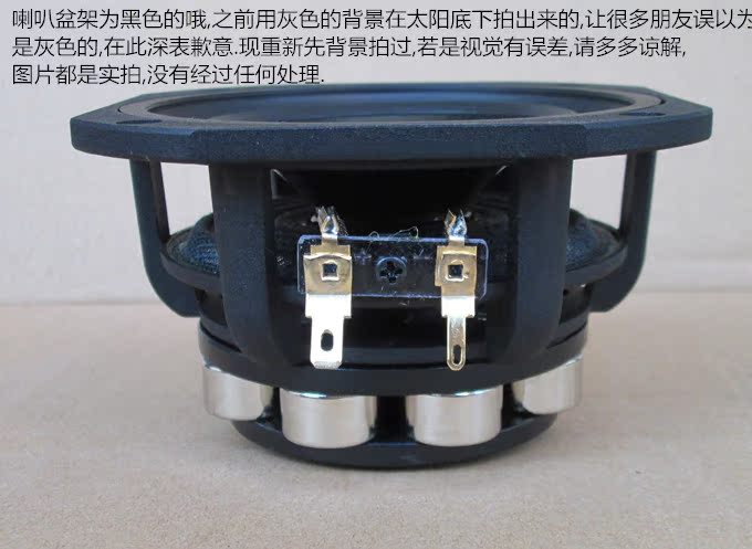

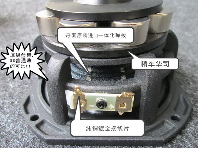

箱子已定好了尺寸和外形,现在不知道选哪个喇叭好.网上看到有好几种这个款式的,磁铁不一样.有粉磁和钕磁.
以下三款不知道选哪款好,AB价格差不多,C贵一倍以上.

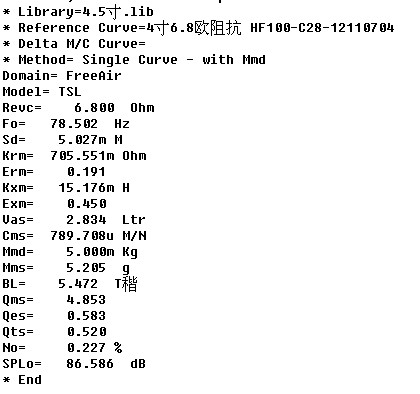

A
产品参数:
Model= TSL
Revc=    6.800  Ohm
Fo=   71.835  Hz
Sd=    5.027m M
Krm=  782.743m Ohm
Erm=    0.193
Kxm=   17.677m H
Exm=    0.452
Vas=    3.384  Ltr
Cms=  943.089u M/N
Mmd=    5.000m Kg
Mms=    5.205  g
BL=    5.277  T
Qms=    4.829
Qes=    0.574
Qts=    0.513
No=     0.211 %
SPLo=   85.270  dB
* End
阻抗:6.8欧
灵敏度:85.27dB
b
c
Model= TSL
Revc=    6.800  Ohm
Fo=   59.459  Hz
Sd=    5.027m M
Krm=  928.300m Ohm
Erm=    0.167
Kxm=   13.337m H
Exm=    0.451
Vas=    9.922  Ltr
Cms=    2.765m M/N
Mmd=    2.000m Kg
Mms=    2.205  g
BL=    4.540  T
Qms=    4.923
Qes=    0.322
Qts=    0.303
No=     0.797 %
SPLo=   91.033  dB
* End
中文参数:
阻抗:6.8欧(一般接功放的6欧或是8欧匀可哦)
灵敏度:91.033dB
功率:15W-30W
频响:49.9Hz-20kHz

三个喇叭的震盆都是一样的材料,是同厂生产的

发表于 2014-4-15 14:19 | 显示全部楼层
正面图太少,鼓纸材质是什么料?
