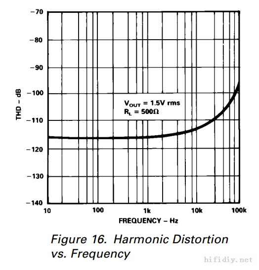

AD843S系列是军规,参数未见比K级别好,价格却是10倍,金封又是dip的两倍。这种钱烧的没有意义。
CBFET的工艺确保了输入阻抗足够高,驱动500欧姆阻抗失真性能还是不错的
