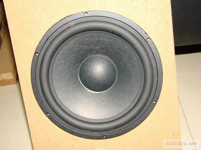

面板制作—倒角,用花边刀
开孔和沉孔

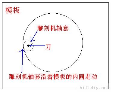

模板---很关键
模板和雕刻机刀头关系示意图

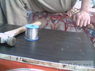

搭好后,用白乳胶密封好,然后打磨,帖纸或上漆,下面是我去年做的DIY用工作台的帖纸办法。
比划一下
重物压住
揭开一边的胶纸
重放平
翻过来揭开纸
边粘边用毛巾敷平
ok
一年后。。。
