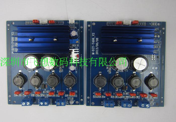

我是一名大排档歌手,多年来一直想diy一款适合自己唱歌的音箱,可自己知识浅薄,有好多问题疑惑,想到论坛上有很多老师,就发帖咨询,希望各位高手,大侠,指点迷津!谢了!
这是我音箱内的配件!
功放板功率输出:100Wx2(34 8欧)  并联模式(200WX1 4欧)
[img]http://img02.taobaocdn.com/imgextra/i2/138290678/T2UsANXn8XXXXXXXXX_!!138290678.jpg[img]http://img03.taobaocdn.com/imgextra/i3/58192804/T276xyXfxNXXXXXXXX_!!58192804.jpg[/img][/img]

左声道接的是一个8寸南京喇叭一个高音,右声道接的是一个高音。
问题所在?
声音刺耳,声音清晰度不够高.
想更换一个8寸喇叭  价位1000左右的  各位老师推荐下   看怎么升级下我的音箱 把音质升级下!
希望各位老师 指点迷津,希望以后长得舒服点 毕竟这就是我的工作! 让大家听了也是一种享受!

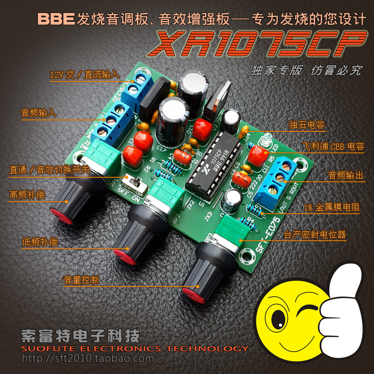

成品音质垃圾,我买过,还不如我diy的音质呢!
我的 设备不怎么美观
前级 tc 人声效果器  吉他和话筒输入  经过 激励板 三段调音板 进入功放板 喇叭 南京8寸 和 一对履带高音<embed src="http://player.youku.com/player.php/sid/XNjc2OTQwMTEy/v.swf" allowFullScreen="true" quality="high" width="480" height="400" align="middle" allowScriptAccess="always" type="application/x-shockwave-flash"></embed>

1.我有TC-Helicon VoiceLive Play GTX 唱歌和吉他都接它。
2.移动设备 需要锂电池
买成品吧 音箱 功放一大堆  我是想把前级等 弄到一个箱子  这样方便移动
谢谢大家 来讨论我发的贴 来给我建议!

发表于 2014-2-25 19:40 | 显示全部楼层
第一张照片里的功放板应该是D类数字功放机
