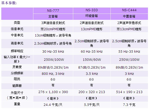

 楼主| 发表于 2014-2-23 10:59 | 显示全部楼层
这是箱子原配的,看到这个参数我也一头雾水

 楼主| 发表于 2014-2-23 20:31 | 显示全部楼层
就这个参数,有救吗?
