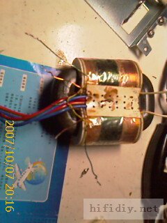

本人准备做一台DAC7,什么都好了就差两个牛,找了很多都不合适,10.1去淘街找到两只R牛,是单电压的:26V和7.5V的,不改实在用不了,所以就......

继续...
开始解剖..

拆开一看发现26V是两组并在一起的,拆开后就变成双26V(实测是28V多)了,7.5V(实测是8V多)其实是两组4V串接的,刚好28V和4V串接就是我要的电压32-35V.

接线...

顺带把初级输入线也换了.

包装...
用铜皮包
用铜皮包

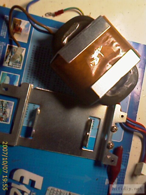

最后组装.

发表于 2007-10-15 10:49 | 显示全部楼层
R牛每一路输出电压需要两个绕组平衡。所以都是每个绕组一半的线圈。 尽量不要这么改。还是重绕来的实在,尤其是用在DAC这样电源要求高的地方。

是平衡的呀!两个饶组都是28+4,应该没有太大问题吧?

我说的平衡是指每一个输出一般都是两边各一个绕组串联而成(少数是并),比如12V电压就是两个线圈,一边一个6V然后串起来或并起来。这样来保持每一路电压两边绕组的负载一致。所有的R变都是这样,他的特性决定的。
如果两个负载差别不大就没什么问题,差别大的话就不要这么用了,影响性能。
我是个完美主义者,所以即使这样能用心理也会很别扭不想去用的。

我要用的就是两边的负载是一样的,所以才这样该的.我原来该过一对是把28V分成两组用没有串接8V,用在前级到现在也没有什么地方不妥,只是开机一天有微热.
想听听其他高手的意见和建议.
