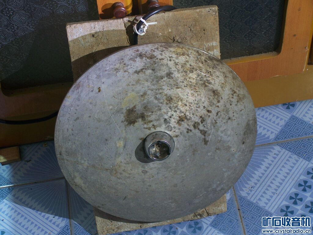

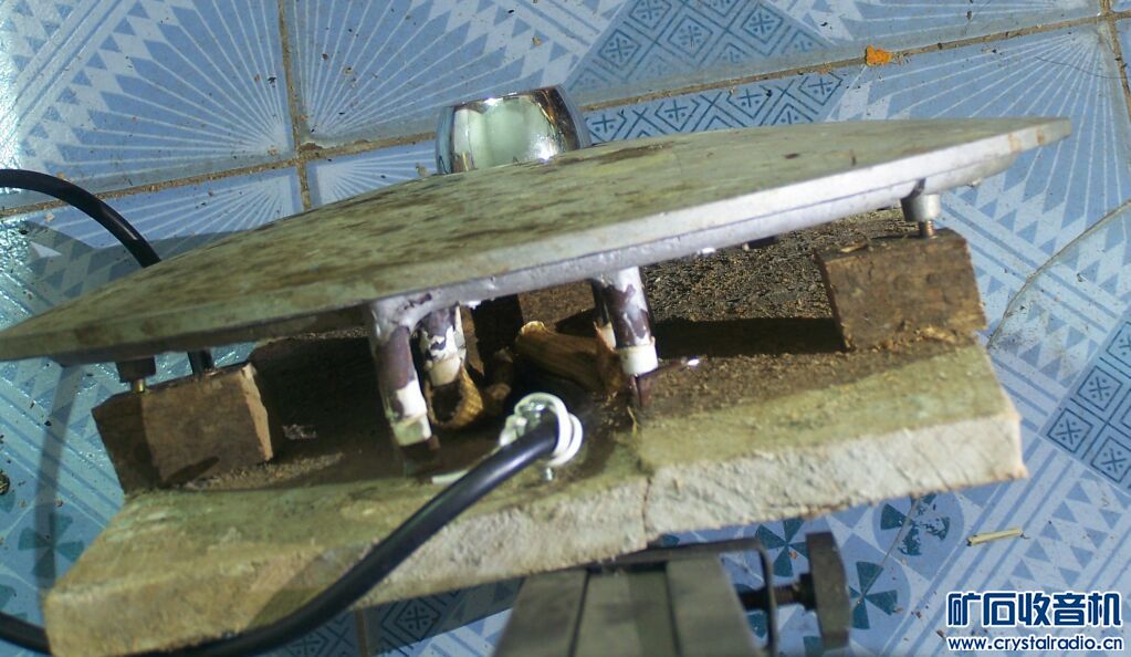

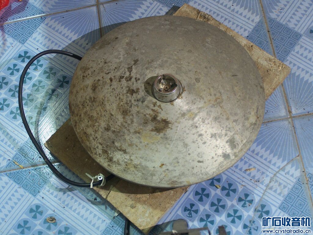

变形了的2800W的电饭锅发热盘做的,使用其中的一根1000W发热管。穿透效果比卤素管好得多。真正的远红外线,啥也不用说了,上图吧。

用木头做支架不行把 会不会烤焦

再加个大罩子就能更好了,

有点危险,弄个罩子

等夏天了找个落地扇的罩子罩上就好。现在就先这样了。今年也没几天能用得上了。远红外线的和卤素管的就是很不一样啊。远红外线穿透力强,衣服里面也能暖一些,不像烤卤素管的衣服里面是冷的,外露皮肤是烫的。

经过几天的使用,3楼的问题没发现。开始就想过了,所以用了3颗螺丝做脚,这样传到板子的热量就不多了,烤不焦木板。电线在做好了的第二天就改到木板背面了。这个东东发热面积太大,加热的空气量也大,烤得久了熏眼睛。温暖的感觉像是在烤火。看来远红外线的碳纤维管取暖器才是比较理想的取暖器。
