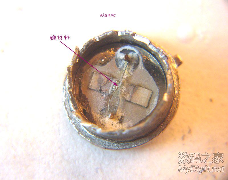

已知纯锗能自发地挤出非常长螺旋位错,叫“锗须”。这些晶须的增长,是较旧的锗制二极管和晶体管坏掉的主要原因,因为晶须很可能会构成短路,但短路与否视最终接触到的物质而定。

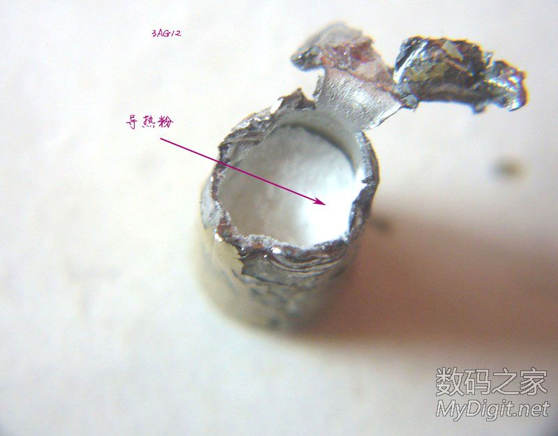

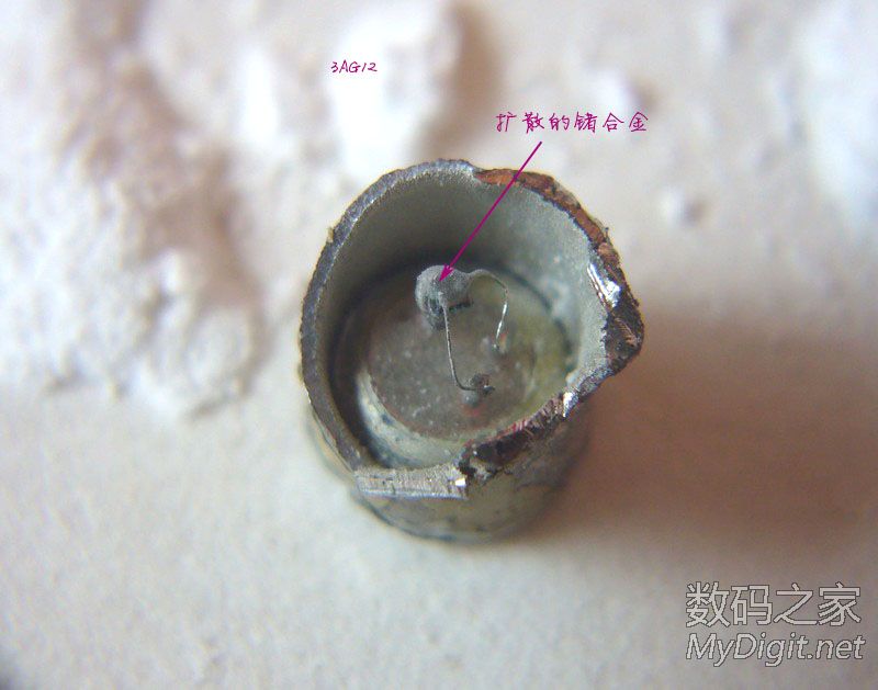

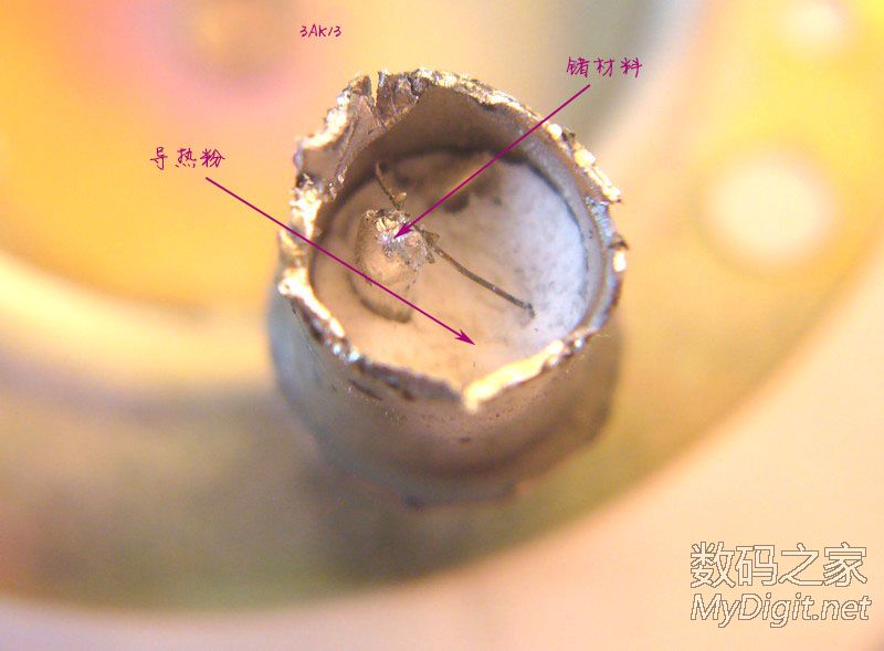

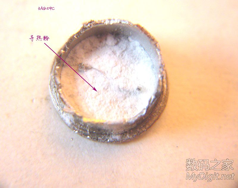

以前也打开过,里面乱七八糟很多白色的粉,锗须不锗须的以前没注意,锗管跟硅管结构上差别很大。

里面是硅脂,成了粉状大概是干凅了。

粉是散热的,透明的好像是硅胶也是散热的。锗管怕热的很,但结构特殊,核心与外壳不接触,所以要用各种物质帮助导热。

看我在数码之家盗的图
