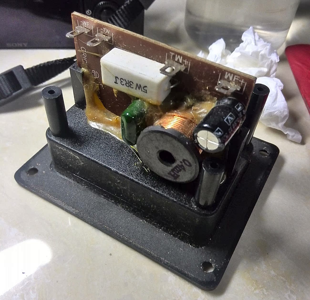

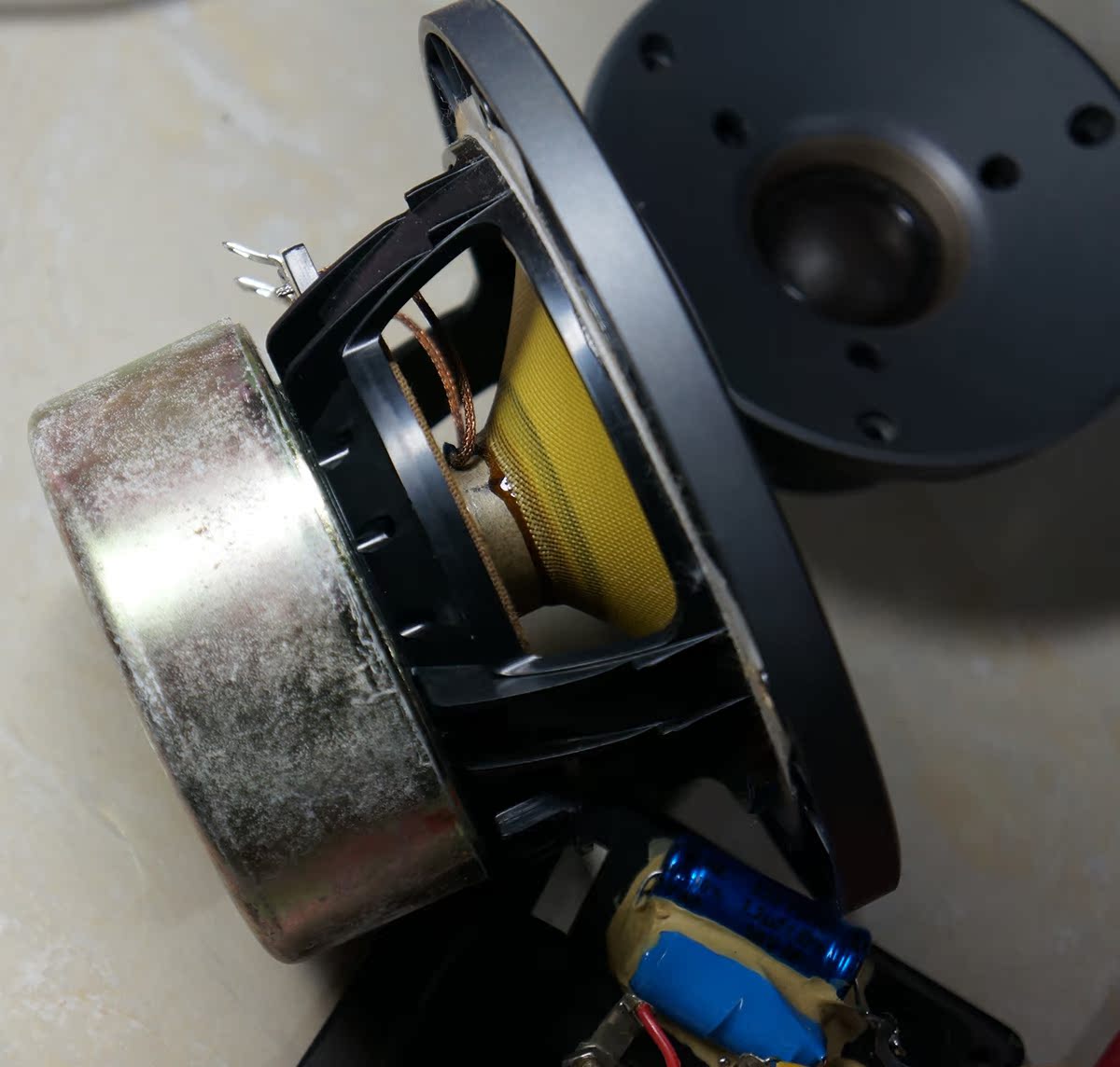

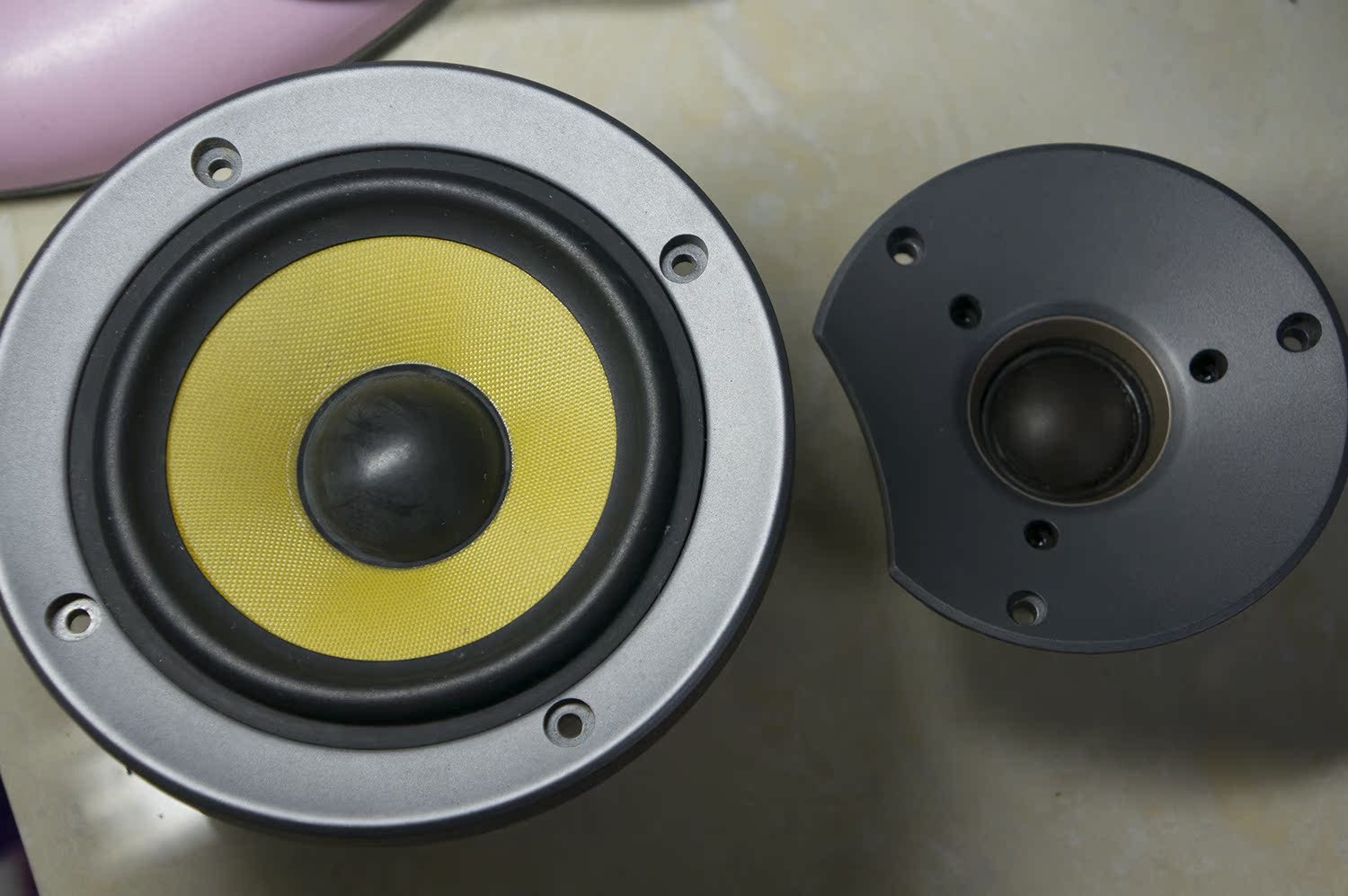

中间这个箱,喇叭单元素质都不错,原箱是直接串联一个电容,高低音反接的,我后来给换成天龙M30那个分频器了,但现在听起来,感觉中频很差,
哪位烧友能帮我设计一个分频器,
现在没有测试设备,也不知道分频点是多少。

没有参数不好设计。做分频器要实测才行,近的话我可以帮你,远的话就不成了。防弹布的喇叭中音缺少味道

高音只串接一个合适的电容,如果音箱听起来中音依然是不足,我看问题不在其分频电路。。。
建议换功放再看看吧。。。

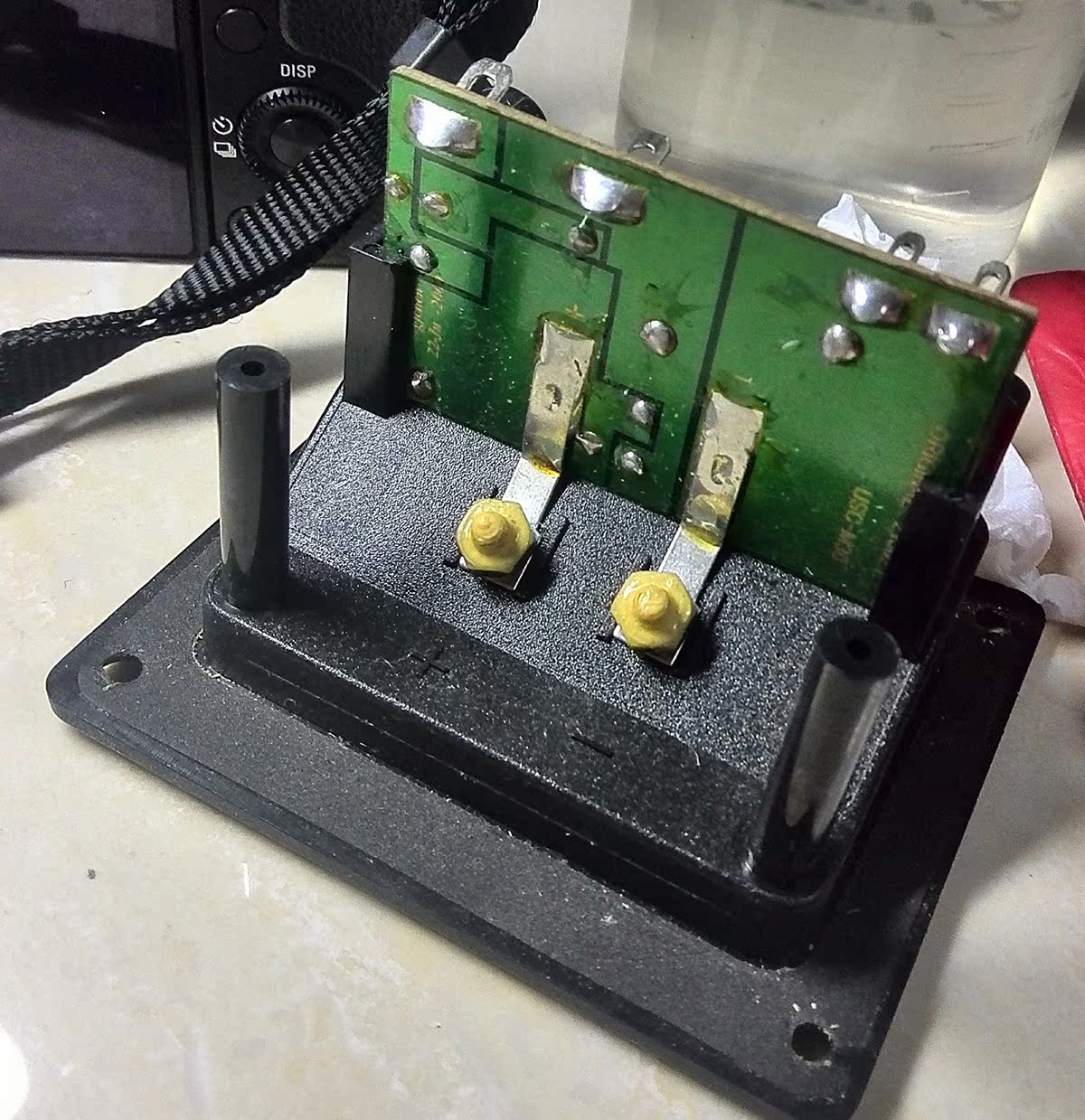

晚上我换了原配的一个电感加电容,效果好好多了,就是高低音都没有原来的强了,功放是天龙的小HIFI PMA 7.5L,绝对没有问题了。
原来的分频器是做在接线柱上的,一个电感和一个电容

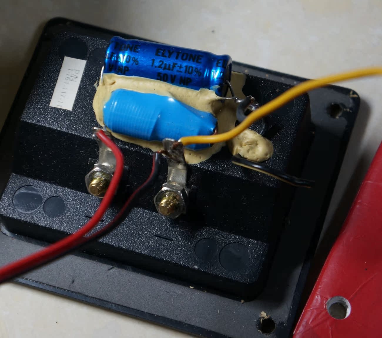

看清楚了,接线柱上,低音并联了一个电感,高音串联了一个1.2UF 50V的电容。红线是低音,黄线高音
我原先用天龙M30组合机配箱的分频器,高低音是更加分明,就是中频空洞,用原配的三频平和了许多,。

不知道我应该买多少分频点的分频器好?
补充内容 (2014-2-23 15:59):
人声空,是不是应该增加分频点,让低音喇叭播放更多一点的中频?
