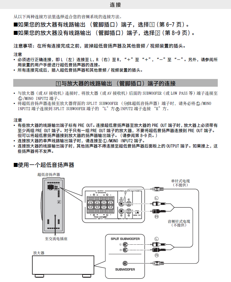

有个漫步者有源音箱,想利用起来做低音炮。
是不是不能从功放SW out出口接到有源音箱的低音炮?难道要从功放的双声道audio out 出口中选择一对接入低音炮?

mokmo1108 发表于 2014-1-4 14:24
可从功放的双声道audio out 出口中选择一对接入低音炮功放,SW out出口的是左右声道的低频信号。
SW out不就是接有源低音炮的吗?这个是yamaha炮连接,有的功放有双sw out可以L R都插,单sw out的图示写的只插一个到炮,难道炮在左边插L,炮在右边插R?

发表于 2014-1-4 14:43 | 显示全部楼层
SW out出口的是左右声道的低频信号可以直入有源低音炮的SW in.楼主的是漫步者有源音箱,没有SW in接口,所以应接左右声道的音频信号再用漫步者有源音箱自带的低通滤波电路及功放。

 楼主| 发表于 2014-1-4 14:46 | 显示全部楼层
mokmo1108 发表于 2014-1-4 14:43
SW out出口的是左右声道的低频信号可以直入有源低音炮的SW in.楼主的是漫步者有源音箱,没有SW in接口,所以 ...
刚才那个雅马哈接线有点晕,这个对头了。谢了。
