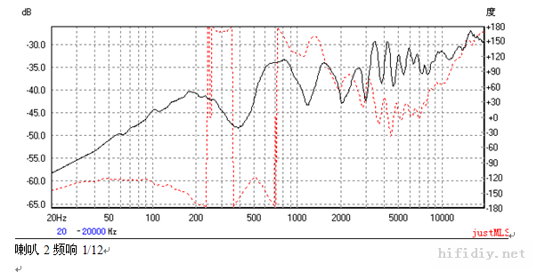

对自己D的成品箱子进行了测试,但对软件不懂,也不会看图,求指导,谢谢!:
花了二小时终于校准声卡了:
后面的是声卡校准后图片,求砖头。

.测量距离和时间窗是多少?看远场曲线好像测量距离和时间窗都较大

 楼主| 发表于 2013-12-8 20:55 | 显示全部楼层
远119CM,近3CM,远时间6ms,近100

发表于 2013-12-8 21:17 | 显示全部楼层
从曲线上看好像室内反射干扰较大,反射干扰大了测量距离以小一点

 楼主| 发表于 2013-12-8 21:36 | 显示全部楼层
是的,我房间很小也没有处理过。谢谢了

 楼主| 发表于 2013-12-8 21:41 | 显示全部楼层
我电脑两台,但只能装我小孩电脑上,是XP。我的系统是W7,装不了。小孩房间比较小,就3MDA左右,我就奇怪出来的形和论坛中的相差那么大。

发表于 2013-12-8 21:45 | 显示全部楼层
cyk82436 发表于 2013-12-8 21:36
是的,我房间很小也没有处理过。谢谢了
我的房间也较小,我模拟分频的时候测量距离用的45-50cm,时间窗用5-10,同一个距离用不同的时间窗测量多个数据,测量距离用大了反射干扰就很大

 楼主| 发表于 2013-12-8 21:47 | 显示全部楼层
zengde 发表于 2013-12-8 21:45
我的房间也较小,我模拟分频的时候测量距离用的45-50cm,时间窗用5-10,同一个距离用不同的时间窗测量多个 ...
我的是成品,听说高频不准,不知道是不是这样?

 楼主| 发表于 2013-12-8 21:52 | 显示全部楼层
我的声卡校准最好就上面那图了,始终玩法调整平,不知道是不是声卡问题?创新X-Fi Surround 5.1 PRO USB5.1 SB1095 声卡

 楼主| 发表于 2013-12-8 22:24 | 显示全部楼层
魔幻蓝天 发表于 2013-12-8 22:12
人家只是想知道软件怎么用而已
谢谢!软件运用有教程可明一二,但这图片就真的不会看盼高手指点一二。

发表于 2013-12-8 23:14 | 显示全部楼层
第一张图声卡矫正就没搞好。。其他就是白搭。

 楼主| 发表于 2013-12-8 23:17 | 显示全部楼层
试了很久也没法弄平。求教训。
cyk82436 发表于 2013-12-8 21:52
我的声卡校准最好就上面那图了,始终玩法调整平,不知道是不是声卡问题?创新X-Fi Surround 5.1 PRO USB5 ...
测量远场起码1米处。音箱和麦克风中间的地下最好放些旧衣服毛毯什么的。这样测量出来曲线就比较平滑。

 楼主| 发表于 2013-12-8 23:22 | 显示全部楼层
我测试时远是119CM,但没有用上吸音材料。

发表于 2013-12-8 23:31 | 显示全部楼层
cyk82436 发表于 2013-12-8 23:17
试了很久也没法弄平。求教训。
设置里面调整采样频率和mls长度试试。应该可以拉平的
