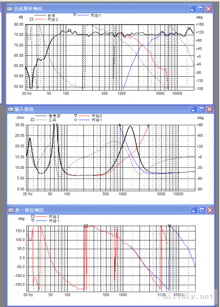

落地箱:
阻抗
频响:
分频器
低通
高通:R1061可以在4~4.7欧姆之间调整
书架箱:
箱体图纸:
图纸论坛自动压缩了,看不清楚的话,请下载压缩包

想知道这个跟以前的那个4阶的差别大不?

分频变化还是挺大的,想了解下,跟以前那几个版本比较,区别和改善在哪里?

感觉新分频器用料变便宜了,性价比更高

看到这灵敏度......

这个灵敏度没啥意义的吧,主要是看分频点及频响曲线的。

相比以前高音衰减电阻并电容的版本,这个版本较常规些,不知听感有何不同?
