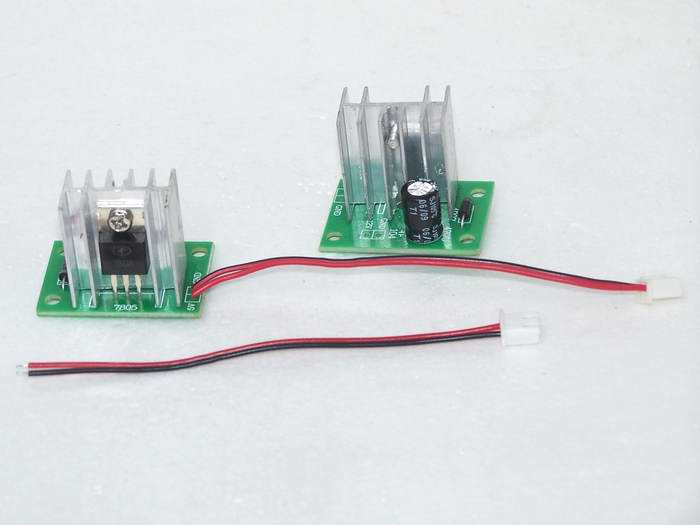

车机王 发表于 2013-11-21 14:30 充电的时候有脉冲,共地噪声!没办法解决,唯一好的方法就是播放的时候不充电 哈哈
467
tejjxc 发表于 2013-11-21 14:32 改用线性电源充电。
何处惹尘埃 发表于 2013-11-21 14:31 有没有什么办法隔离的?

黑金 发表于 2013-11-22 15:41 用7805之类的串联稳压就没有噪音了。 多数车充用34063一类的开关型直流转换,有脉冲噪音。
hawkins 发表于 2013-11-22 17:28 对的,同样参数出来也很简单
