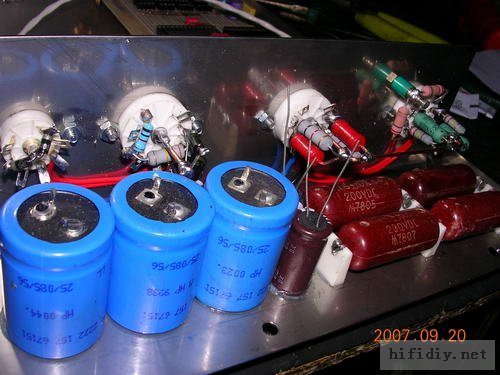

胆缓冲及胆整流和胆稳压.jpg 胆缓冲及胆整流和胆稳压

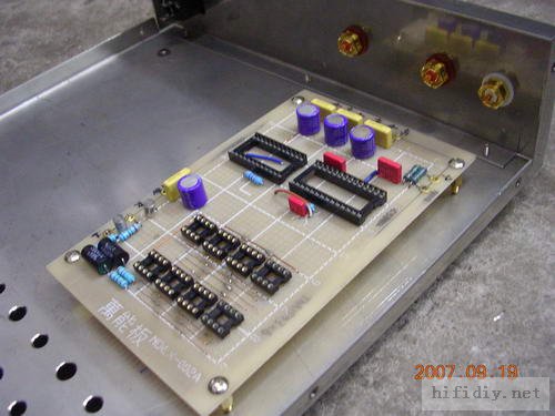

DSCN6297.JPG IC座摆位
DSCN6298.JPG 定好孔子放鸡眼
DSCN6331.JPG 差不多焊好的洞洞板

DSCN6356.JPG 装备安装胆座
DSCN6357.JPG 先试一下胆部分的摆位
DSCN6363.JPG 确定好了用AB胶固定好!

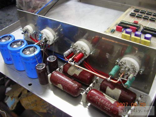

DSCN6400.JPG 刚绕好的牛牛正在晒太阳呢!
DSCN6402.JPG 牛牛的摆位
DSCN6405.JPG 安装DAC的电源部分
DSCN6406.JPG 差不多完工了!

洞洞板焊的很漂亮,期待这块板的声音。我有个建议,因为1543的杂讯比不高,所以建议采用运放做缓冲输出。

我以往也做过运放的DAC,但声音缺乏韵味,而且自己已经中了胆毒,所以前级或DAC等信号放大的东西还是喜欢用胆来做!

电子管横卧会不会影响其寿命?手工真不错,漂亮。

电子管横卧安装是不会影响其寿命的,外壳已钻好了对流孔这样利于管子散热!谢谢
