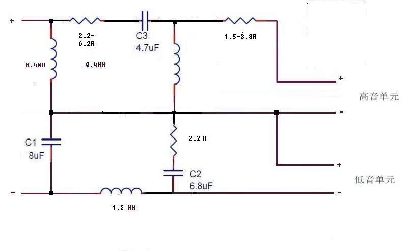

帮分析一下老刘制作的配套老刘的西瓜皮喇叭的分频器,看一下设计上的优劣。

不喜欢这种结构的分频电路,高低音之间信号串扰比较多,而且复杂!
在老外的网站里面见过这种结构,试验过不合胃口!
有条件都上双线分音了,甚至电子分频,还搞这些复杂的结构做啥子?
纯属个人意见,不喜勿喷啊!大过节的都不容易啊!

诚心求解。我不是别人。  发表于 2013-9-22 09:03
高低音之间信号串扰比较多是吗?看来要修订改并联结构。  发表于 2013-9-22 09:03

难道楼主对你自己的分频器不满意了?
支持讨论,但我没做过,没资格讨论。
有结果,大家分享下。
近来也要做此箱,到时对比一下。
楼主也分享一下你的分频吧。
点评
是的。不满意。理由如上楼所述。  发表于 2013-9-22 09:08

手里有2套这个版本的单元,其中一套开年玩了个把月,高低音单元风格不太搭调,个人觉得分开来重新搭配也许更适合吧!
点评
若按双低一高这样做应该很不错。论坛上早几天有人按原装的喇叭这样做箱。好像是参考TG博士资料  发表于 2013-9-22 09:09

我也要了一套,但没要分频器。图上的分频电路我也不太感冒,想要调整的话无从下手。希望借此贴大家玩西瓜皮的交流共享一下啊
