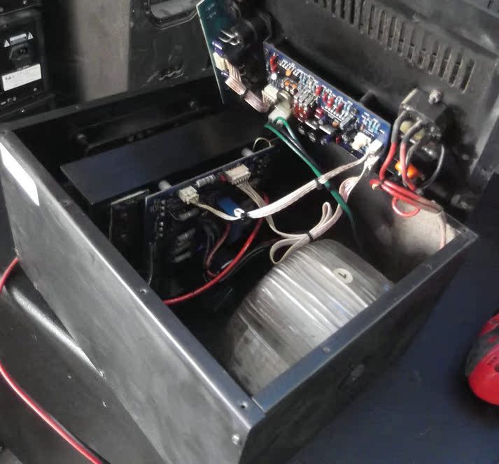

本人是电脑直接5.1出来的低音。
接的是有源舞台低音炮15寸的。控制哪里弄的最大声音了,还是很小声音。
打开,在前置看到一个调节的,调节了一下,大了好多。但是缺点就是杂音来了。
1,低音炮,为啥需要低通。因为电脑出来的那个都是很低的声音了。
2,如何取消低音炮的前置部分。很不喜欢前置让声音的变得很差。我只希望有一个电源即可。音量我希望在电脑哪里来控制。
接到后级哪里看到3条线,还有6条线的。
我想把它全部都拔了。但是音源输入,不知道接到哪里,请大侠多点指导。

看了这文章:http://bbs.hifidiy.net/thread-841711-1-1.html
但是跟实际还是有点差别。我就是想把前级都个它废了。

舞台低音炮不是接电脑用的,电脑输出信号弱,电平不匹配,接口也不匹配。
LEVEL顺时针调最大,就是最大音量。

我还是想把它给玩好。

弄清楚后级的输入就可以了,音量还是单独控制的好,有时候别人一弄出错了就声音大到爆棚。

看几张图片像猜迷一样,,什么也看不到。。直接的方法,就是找个炮灰喇叭串个小电容,接喇叭输出端,然后在拨掉的排线针上逐个用小金属碰触试探,有感应噪声那根就是音源输入了,然后改直通,如果不够大声就加一级放大。。。

如果不要低通,第一张图片上电位器就是低音输入,找出电位器就能找到的。

你应该把前级板的高清图也发上来,直接指点你短接哪里到哪里就行了。
