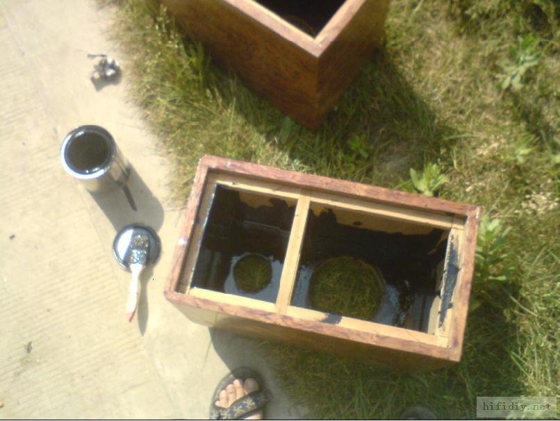

 楼主| 发表于 2008-5-26 11:34 | 显示全部楼层
后箱版使用分体式的结构。
优点安装和灌沥青方便。
缺点是从后面看不工整,特别是密封不好,灌沥青的时候在小区里面漏了一地的黑沥青漆。
通过这次的制作总结经验如下:
1  木皮一定要使原木的,这样漆好后才有自然的感觉
2  使用双组分聚氨酯木器漆。至少5次(我刷了5次),前两次不打磨,让木皮吸透油漆(你漆的时候就知道,想打磨也打磨不成),后面每次用800-1000# 水磨砂纸打磨泪滴
3  沥青使用单组分防水建筑沥青漆,我一共用了3公斤,一桶一公斤。
4  沥青漆可以用汽油擦洗和稀释,用前要搅拌(有很粘稠的沉淀),用后用汽油擦干净箱体(聚氨酯树脂木器漆不怕汽油的)
第一次使用你会发现使用沥青太有必要了,其实我们自己做的箱子,或买的箱子,里面有很多地方都不严实,沥青一倒你会发现很多都渗进去了,特别是我的后箱板,渗的到处都是,害
的我用5L汽油洗箱体,又用胶带封住后缝隙,把沥青又晒得稠一点才算不漏把箱体封住。晚上基本干了以后,用螺丝刀把敲击箱体明显没有以前的清脆声,声音浑厚了许多,不同地方的敲击声
感觉均匀了很多。

发表于 2008-5-26 11:36 | 显示全部楼层
在油些什么上去啊?

发表于 2008-5-26 18:29 | 显示全部楼层
这沥青贵吗?

发表于 2008-5-30 09:01 | 显示全部楼层
你那种沥青的固化时间要多少天?

 楼主| 发表于 2008-5-30 14:06 | 显示全部楼层
我买了3桶,带刷子40元。大概一天多就可以了,我的的二天后模就不粘手了。
