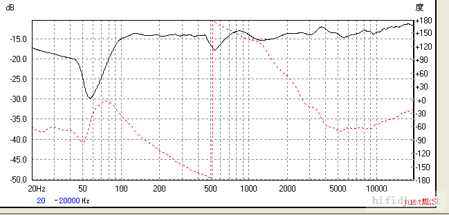

为了达到最好的效果,也是为了不制约顶级单元的发挥,笔者用了高规格的分频原件制作,搭棚方式焊接了分频器
铜箔电感 erse c-cap电容 蒙多夫 金属膜电阻
搭棚制作分频器
安装分频器
接线柱也采用了cmc产品
通过设备测试和最终的听感调整,得到了最终的曲线
实际听感很好,用kt88推挽 与 晶体管机推都很不错,
由于分频器高低音都为二阶 相位可以做到失真极低 声场阔,定位很准
中频密度高,低频弹性好,听交响与人声表现都不错,曾经试过用普通的方箱与这种结构的箱体,
这种结构的箱体低频失真更低 更宽松。耐听度与保真度都比较不错。

呵呵,只是随便分享下,这个组合正如为胆所说,分频点选在了3.5k 完全把人声全部落在了低音喇叭上,但就不知道何来的高音减了分,我这只是分享下,就是告诉这么做是可以的,还一点设计很重要,上面发的曲线是最终调整后 测了下曲线,我做箱子,首先要满足耳朵,再来测那个所谓的曲线

看楼主的SPL,3、4k有点刺耳, ...
声音那块只看曲线我觉得还不能代表什么,首先咱们通常的测试 麦克风的校准就是个问题,所以我觉得麦克风测试分频点附近的曲线由于失真是一致的,可信度还比较高,我上传的曲线都是通过听感调整后 最后测一下看看,呵呵,但是我觉得测试环境,设备 出个几db的误差很正常,所以听感最重要。
同样谢谢这位朋友,阻抗线找不到了,第一个峰比第二个峰高3欧姆左右 其余忘了,我以为上传了,呵呵
