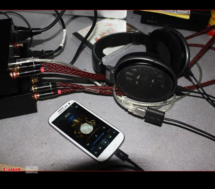

去年试过IPAD通过相机套件连接PCM2902正常出声,这几日想试试用安卓手机连接XMOS和CM6631,因为安卓从4.0系统以后很多手机都可以OTG外接鼠标,键盘,打印机等设备,国外的网站也有人连接USB DAC成功了,实测三星S3和NOTE 2连接鼠标键盘都正常使用,今天中午试了一下XMOS,当我接上XMOS的时候,手机是识别到硬件的,显示有xxx设备已连接,而且手机内置扬声器也没有声音输出了,可能是自动切换为外接DAC输出,但是就是没有声音出来,播放器的时间走动也变得很快,3分钟的音乐,10秒左右就播放完了,具体是什么原因还没去研究,有没有朋友玩过的谈谈经验,先不说音质,纯属娱乐!
最新测试XMOS  ,CM6631  ,PCM2706全支持,不过XMOS需要专用的播放器,6631和2706任何播放器都可以,看视频也可以,测试手机三星NOTE 2[N7100],三星S3[I9300],三星S3【I747,也就是美版S3】

插上USB DAC,手机自动切换为DAC输出 声音不错,对比手机音质提升巨大,自带播放器和天天动听测试正常,在线看视频不行

主要是看手机所刷的ROM里面有没有驱动支持,而且也要看手机是否支持OTG,我自己制作的OTG转接线,插上就是OTG模式,就有5V电源输出供USB设备使用,我试了打印机要三星的打印机才支持,NND,我估计像PCM2706的USB芯片应该是可以正常出声的,得闲研究下,

刚测试了CM6631也可以连接,看视频也可以,不过刚开始播放的时候像快进一样的,播放速度很快,需要把USB断开一下再插上就正常了

音质是好很多,用ROCKBOX播放器,音质明显提升的,其实可以外接一个便携DAC是不错的选择,放在包里比那些昂贵的便携播放器要好,而且DAC方面有很大的可玩性

直接使用,有的手机不兼容,试过三星NOTE 2和S3可以,HTC ONE X不行
