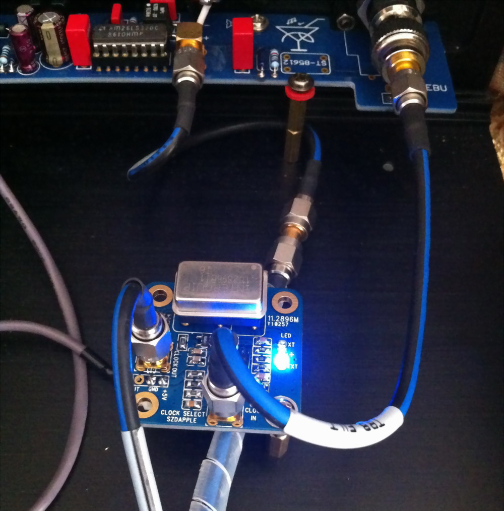

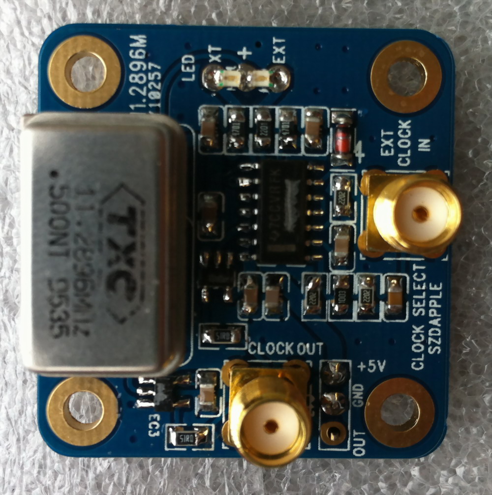

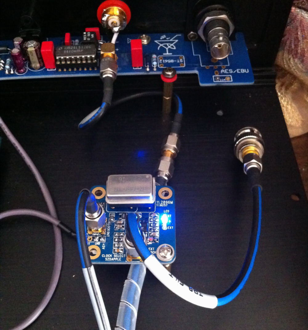

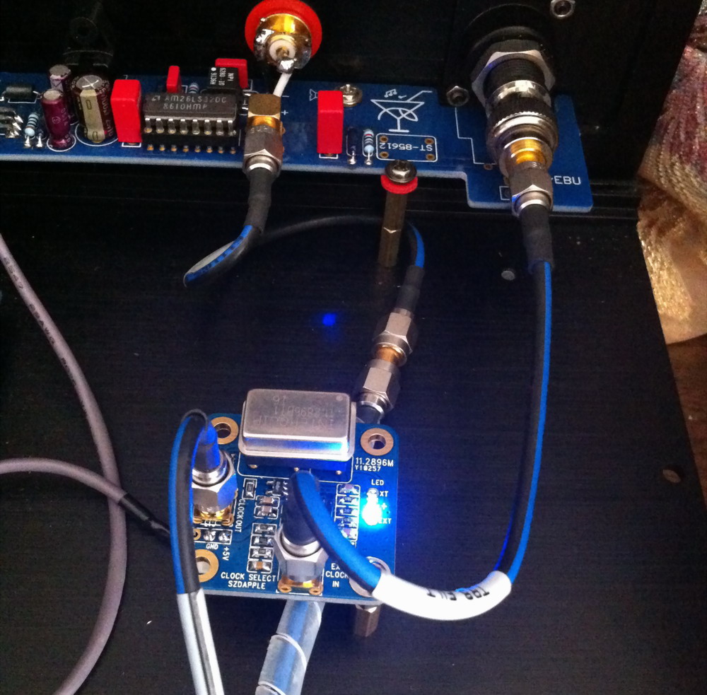

      对于玩时钟的朋友应该都会体会到,转盘内置原子钟发热大怕影响光头,外置吧!PK的时候不方便携带,还有一系列的开机次序等等!!
几经周折,终于在朋友的帮助下开发了这块无缝频率切换板,通电老化中..........爽歪歪!!

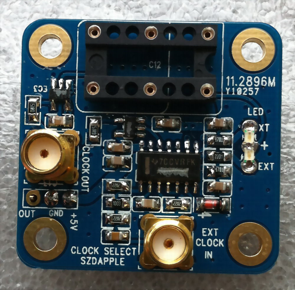

GPS最多只能做到us级的精度,还有相噪更加不符合要求,所以用来做时钟源并不适合。
楼主板子上TI芯片还把型号抹掉了,天机不可泄露吗,呵呵!
