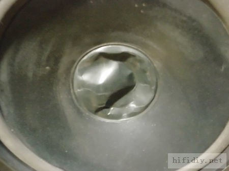

     请看图片这是建伍922的低音喇叭凹进去后和处理后的,方法有风险,操作需谨慎。用普通的透明胶带处理,简单实用,就是处理的效果不怎么样。
普通的透明胶带
普通的透明胶带

这玩意有风险,纸质最好别试,易拉坏

吸尘器~很好用!

我用针一点一点挑的,最后填上胶黑墨水完美!

这个对于软防尘冒可以,如果是12寸以上的硬的那种这样做无效果的。

用3m胶粘试过,效果还行。
