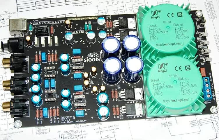

TDA1541真是好东西,去年做了Alex的套件,一直听的非常舒服,尤其是换了TDA1541A之后,感觉更上一层台阶,越来越喜欢。
现在有两个计划,一个是要升级为TDA1541A S1(帽子或双帽子)看是不是再有惊喜,手头有真货的老大们可以给我消息,谢谢!。另一个就是自己折腾找乐子,作为业余乐趣吧。
前段时间洞洞了一个板子(参见:http://bbs.hifidiy.net/forum.php ... d=787847&extra=)效果不咋地!主要是洞洞水平也不高。
这不,有找了个mini板,也尝试下,看是否依然有期望好效果。
还没有完成,先上个图片。
1、迷你的小板子,架构为DIR9001+SAA7220P/B+TDA1541
2、局部,贴片主要在背面,电容采用这种MKP的,测了一下,都在0.109~0.110uf左右,配对程度不错。棕色为银云母,470P,采用F级(+/-1%)误差。
其他的元件还没有时间上去,都是自己配的,效果后续再汇报……

昨天晚上再接再厉,选元件、焊电路,把板子装配完整,加电试听,一次成功,环境为马兰士大型分立元件耳放+HD650/AKG701耳机,听音感觉如下:
1、声音清澈,无低噪;
2、人生效果、弦乐效果很好,中频饱满;
3、总体高、低频略薄,狭窄的感觉,音乐感有点差,比AlexH的套件差些。
4、估计需要继续煲下,再看效果。
相关图片如下:
1、独立绕组双9V和双15V牛,推动此小板;
2、局部图片
61

数字滤波芯片果然耗电大户,SAA7220P/B很热,供电稳压新品LM317巨热,烫手。
友情提示:数字供电不要高于9V。这样发热是不大的。
如果大过9V,那么,将LM317边上那只二极管换成1W的电阻。阻值可以自己试。10R左右。
还有,模拟的主滤波,换成化工或ELNA的试一下。

谢谢!正好您提出的元件更换建议手头都有,换上试试看。
