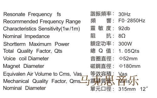

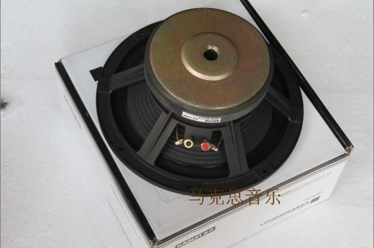

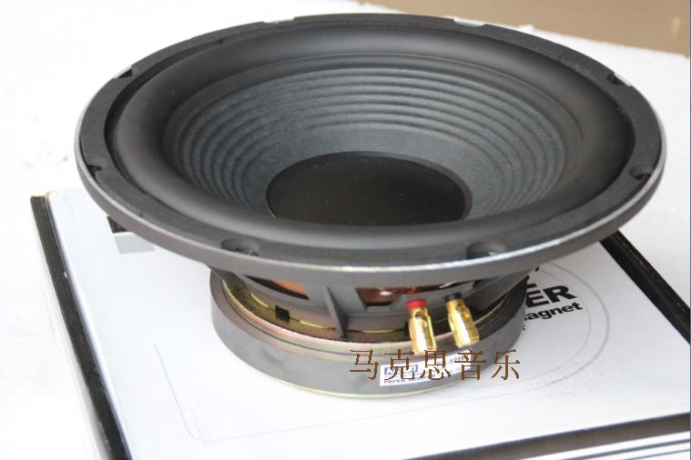

自己想DIY 一个12寸低音炮    我淘宝上看了两款喇叭,请大家帮我看看哪一款效果会好一点。下面是这两款喇叭的图片个参数:
第一款:佳讯 PK-12180 12寸 超重低音炮专用 喇叭 单元

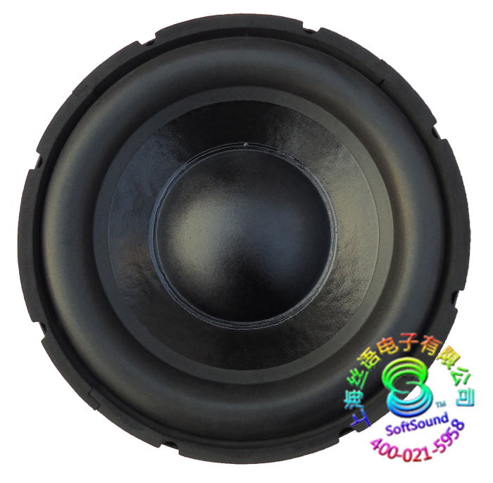

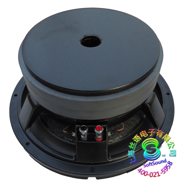

第二款:高档扬声器12寸喇叭100芯双磁舞台用低音炮D12-SS
品名:12寸100芯高档低音炮
产地:中国上海
品牌:SOFT SOUND
型号:D12-SSⅡ
产品参数:
额定阻抗:8Ω
功率(MAX):550W
谐振频率(fo):30Hz
频响范围:30~500Hz
灵敏度:105±2dB
净重:     装箱只数:2只
产品描述:
盆架直径312mm,铸铝盆架,音箱开孔直径280mm,对角安装孔直径:295mm。Ф100芯泡沫边加厚纸盆,低频超级震撼;磁路采用Ф220mm*20*2高性能磁钢,音圈采用Ф100mm四层大功率耐高温长充冲音圈,适合用于舞台或KTV用高档低音炮。

都没用过。感觉第一种效率要高一些好推一些!

第二个有劲  炮放功率够  感觉还是2好

我也觉的第二种好,磁路采用Ф220mm*20*2高性能磁钢——是双磁钢冲程有保证,Ф100音圈,功率有保证。只要你的功放功力哈哈

BOSE的炮喇叭也是Ф100音圈

第二种样子好看而已!就这两个喇叭来看,用相同的箱体相同的炮放相同的信号第一种的能量绝对好过第二种!

第一款像是中低音多点

如果楼主只是2选1的话,肯定第2个 F0 30   第一个FO都1000多,能有啥好效果?
