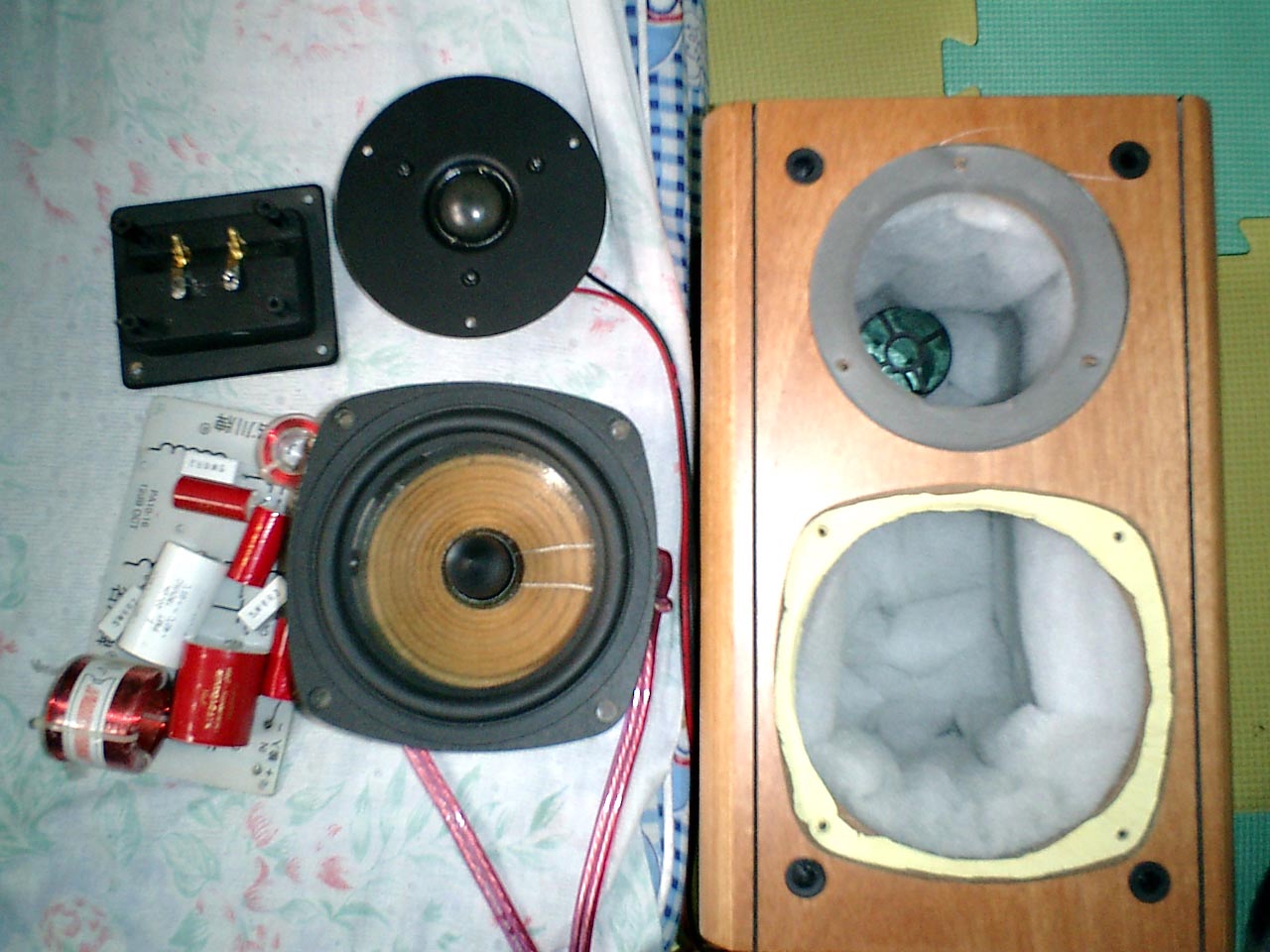

把A501的装机过程整理了一下。重新上图。分频器是直接装到了接线合上。也顺便说一下501的声音。在听人声类型的碟的时候觉得箱子的低音属于很松软的那种,听起来挺舒服的。听古典音乐时在大动态下的气势还是可以的。不过中高音部分觉得还不够细腻,播放小提琴曲时。提琴声音的感染力欠缺,音色中总感觉少了些什么,但总体还不错。播放部分碟时觉得高音会有点过。这也有可能是我的功放或音源吧。前面的几个箱子也是清一色的这种情况。

 楼主| 发表于 2006-4-7 18:35 | 显示全部楼层
1015HZ Q2.4
对了高音正接

 楼主| 发表于 2006-4-7 13:28 | 显示全部楼层
给作个参考吧.
大家多试验修改看看.图上是反接的高音.但我记得好像是正接的.忘了.改天让朋友拆来看看.分频器上的电容最好用好点的电容.

 楼主| 发表于 2006-4-6 23:47 | 显示全部楼层
<>好的.高音还是H600Q分频低通一阶分频使用1.2MH的电感.然后再并上一个RCL R为8R C为8.2U L为3MH 高通是二阶.先上衰减电阻,只串8R然后C是3.3U L为0.2MH.因箱子送朋友了.后来没有再优化分频.如果可以的朋友可以多试试分频方案.高音三阶也可在这个基础上再串一个4.7U自己多试试.低通部份最好别改动了.</P>

发表于 2006-6-7 16:40 | 显示全部楼层
<p>黑黑的和白白的 啥不同 怎么放 作用 多厚?</p><p></p>
4976
324
4416
4976 点
3101 ¥
2004-4-9
元老级 论坛贵宾
 楼主| 发表于 2006-6-8 22:16 | 显示全部楼层
<p>都是纤维棉.还是吸音作用.黑色的是用白乳胶粘上去的.白色的则是直接铺在里面.没什么别的特别只是手上只有这么点吸音的东西就随便塞进去</p>

发表于 2006-8-29 02:35 | 显示全部楼层
[B]以下是引用[I]维卡亚[/I]在2006-4-7 18:35:00的发言:[/B][BR]1015HZ Q2.4 对了高音正接
高音可以正反随便接?还是?在什么情况下正接,什么情况下反接?

 楼主| 发表于 2006-8-29 17:44 | 显示全部楼层
<p>正反接主要是考虑到高低音间的相位差.主要是解决因相位差造成分频点处的声能抵消而产生谷值.这样的一些相位差的最主要起因有单元位置和分频器引起的相移而引起.</p>
