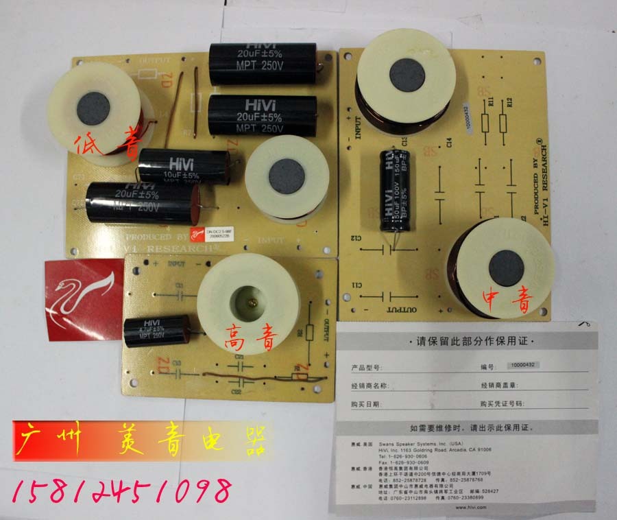

这是我的惠威音箱
不好意思让大侠们见笑了。我想请教一下:惠威D10G+F6+RT2C-A喇叭箱的分频器
上面的MKT分频电容是否有必要换成MKP电容?换了会提升音质吗?

和我的箱子一样,我把低音的150u电解换成了两个68u的ero,低音电感重新绕过,换了更粗的线,加上铁心,电阻大减,从1欧变成了0.1欧,高音电容换成了鹦鹉螺电容。

和我的箱子一样,我把低音的150u电解换成了两个68u的ero,低音电感重新绕过,换了更粗的线,加上铁心,电阻 ...
dyh8283221 发表于 2013-3-6 23:25
谢谢烧友指点,看来摩分频器是必须的。
再问一下:你的高音分频器上的鹦鹉螺电容是MKP电容吗?你为什么不选择Solen小S MKP电容?

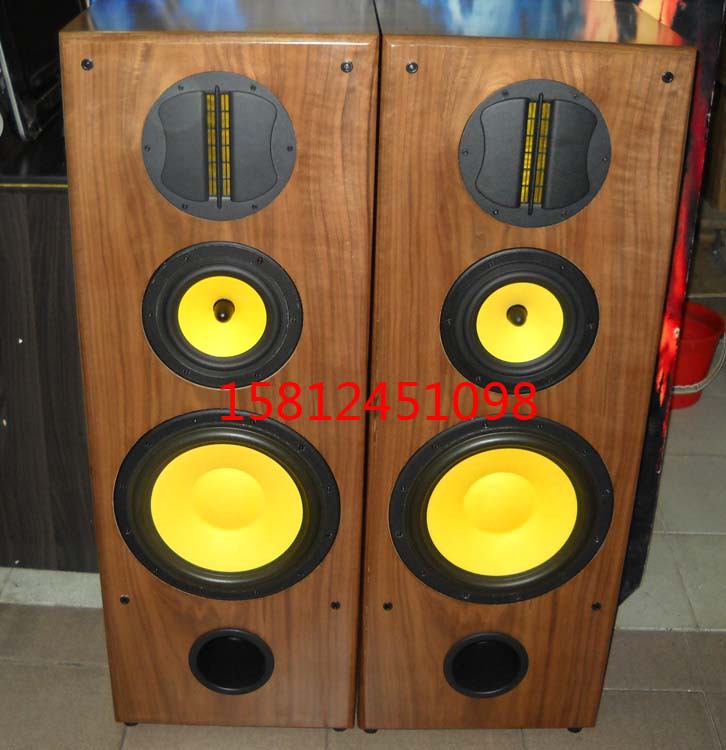

发表于 2013-3-7 01:08 | 显示全部楼层
喇叭花了几米?用什么功放推?

发表于 2013-3-7 07:41 | 显示全部楼层
非常有气势的喇叭呀。

发表于 2013-3-7 08:35 | 显示全部楼层
看图中音和低音分频器用反了

发表于 2013-3-7 11:49 | 显示全部楼层
商家是傻逼,中音低音的分频器标反了

回复 4# RBFUT
    呵呵,我也是随便换换口味,因为我的杜希2.1箱子用的是苏伦,所以大箱子就不想用苏伦了,呵呵

回复 8# huangjingpeng
    确实是,我的表有0.1欧姆的误差,原装两只低音电感串联起来测试有1.05左右。

发表于 2013-3-7 23:28 | 显示全部楼层
这老板确实把中音和低音标反了。

发表于 2013-3-8 06:49 | 显示全部楼层
进来看看,有一对老D10,也想做个这样的箱子

发表于 2013-3-8 10:32 | 显示全部楼层
回复 1# RBFUT
    单元不错,感觉落地箱子好似矮了点-------

发表于 2013-3-9 00:36 | 显示全部楼层
黄盆好性感的喇叭
