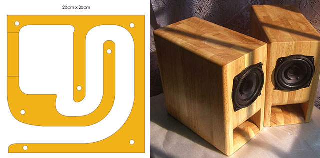

发表于 2013-3-22 22:29 | 显示全部楼层
其实这个箱体不适合三寸喇叭,低音共振频率太高了:
如下图左,其迷宫管道长度为55CM,根据迷宫箱低音1/4波长加载原理,共振出来的低音为340/0.55/4=150HZ左右,如果安装优雅3寸全频,如下图右,装箱后的实际听感:低音共振频率过高,产生了类似于箱声的浓重的音染,证实不适合装优雅3寸喇叭。建议购买了这种空箱装3寸喇叭的烧友堵上迷宫出口作密闭箱,以防止箱体低音共振对150HZ的声音加强,以保证声音更干净。实际上这个迷宫设计是比较适合2或2.5寸喇叭的设计。

发表于 2013-3-22 22:32 | 显示全部楼层
用泡沫堵住部分出口后,相当于变成了倒相箱,现在倒相管长度固定,那么调整倒相管的大小也可以调整箱体的共振频率和喇叭来配合,所以堵住部分出口低音反而好了。
和这个贴子一样用的相同的箱体,一样的低音很差。

 楼主| 发表于 2013-3-23 08:55 | 显示全部楼层
迷宫通道出口尺寸,缩小一倍,效果会很好,我把手机放里面,已经感觉出来了。

发表于 2013-3-23 10:58 | 显示全部楼层
其实这种等宽的管道很明是是倒相管的变种而已,按照倒相箱的设计来说,对这喇叭用这种倒相管也太大了,共振出来的低音肯定频率过高,堵住部分管口相当于变小倒相管口径,所以低音共振频率降低,低音就好了!
