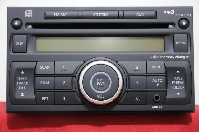

弄了一台带带爪的朗逸虚拟六碟CD ~想改家用但不会接线~请教一下各位大大!正负电源线怎么接?还有后面的AUX的USB的接线!

会关机~~要密码的吗?我看淘宝上没有一家说这机子要密码的!还是大众的机子都是这样?
下面这两面款会自己关机吗?
大众斯柯达~明锐晶锐虚拟六碟
日产 尼桑CD机
下面这两面款会自 ...
tong1998 发表于 2013-1-28 23:09
   斯柯达那款应该会30分钟自动关机。大众11款旋钮中间如果是10个按键的,应该就是有总线的。如果是8个按键等话,应该是没有总线的。
目测尼桑的这款应该不会自动关机。
