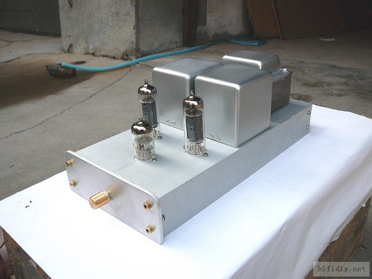

一直想做贾平洲老师推荐的6P15三极接法电路,今天终于有时间开工.才把机壳,变压器都弄好.先发个外型图让大家看看.有关制作陆续向大家汇报.

简洁大方,特别是牛罩!

这个电路6P15并联输出声音好很多,我试过,牛用2.5K

好看的机器,要帮顶的。做好汇报个效果,最好比较直观的,让大家能看到的声音。

壳子做的很漂亮。
声音如何,好像3级管接法功率会降低些

机机不错, 旋钮不太好有点小, 整个大点的会好看些

这两天忙啊,加上又缺电源部分两个稳压管,所以进度慢,只把电源部分的主要元件装上了.就等稳压管来了在继续装.

这电路有点问题,6N2的阴极电容应该去掉,否则增益太大了!同时加些环路负反馈,反馈电阻值约15-20K。

大电容怎么不固定的啊?
输出牛罩是自己做的还是买的?自己做的话怎么做的?很漂亮

输出牛罩是买的,猜的

5k的变压器,把6P15的工作点重新改一下就可以用标准接法,比三极管接法好多了。
