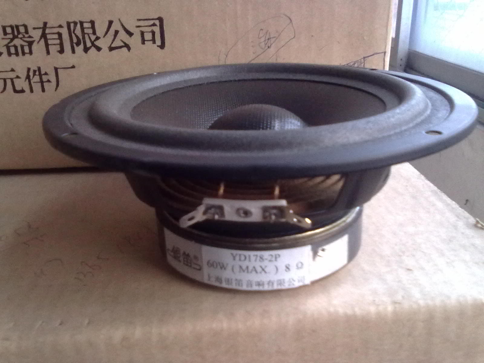

这个做来听歌仔应该不错,又便宜,不知有没有人试过音

看纸盆像当年的老南鲸那款

银笛 羊毛盆的人声 很不错
8寸 5寸 有 你这款没有,明年天热啦在搞5寸的封闭箱

灵敏度很高,声音很鲜活,虽然几十块钱,但中音的表现甚至比几百的进口货都强。。。但它的硬伤是低音。。。另外功率不宜太大,大音量就严重失真。。。

特别是 女声  爽

我分析了一下它这个麻点涂胶盆,一个字:硬!手推起来不像有些纸盆那种软绵绵的,而是很硬。。。敲起来甚至都有硬梆梆的回响。。。硬纸盆,再加上纸盆本身的阻尼特性良好,让它在刚性与阻尼之间找到了一个平衡点,再加上泡沫边顺性很好,所以声音特点就是分析力极佳,细节丰富,明亮鲜活。。。但磁路很廉价,冲程很短,耐受功率很小。。。

我是说羊毛盆,这个没玩过

感觉磁路有的短

没看头,一对垃圾而已,银笛很烂的,AV声,很蒙

看AV电影还是比较适合的!

麻点盆,暗,肉。浑浊。吃功率。
