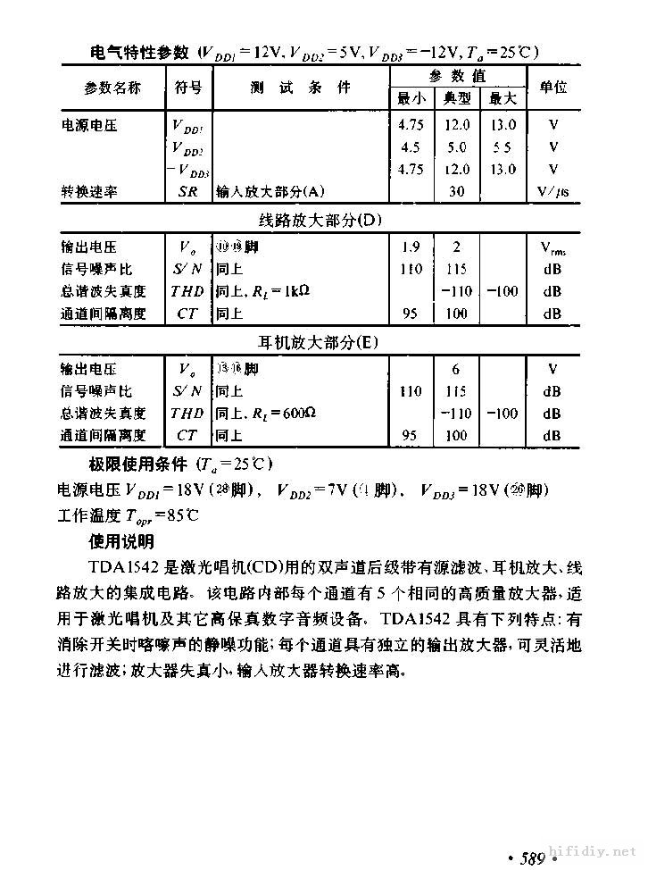

以前手中有块飞利浦LD机的解码板,使用TDA1542做LPF的,我也曾经把整个网络翻了个底朝天,都没找到它的datasheet。后来没心情去搞它的时候,却无意中发现原来自己硬盘里压箱底好久的一本电子书里就有它的资料。近来看到明大搞了块TDA1541+1542的新板,我想也许会有不少兄弟想查查它的家底吧,所以把资料截图放上来,供大家参考参考。

TDA1542是个不错的IC,可惜飞利浦自家CD很少用,下嫁到LD上了。
xmlhifi 发表于 2013-1-6 18:13
看样子是个10运放  还有别的功能吗

    10个运放集成在一起的东西,是不符合高烧的胃口的。好在转换速率够高,能胜任I/v的工作。

    还不够全面吗?这东西也没什么神秘的吧?只不过比较偏门而已。
