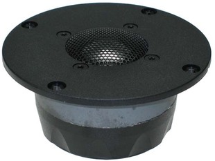

发表于 2012-11-3 21:03 | 显示全部楼层
中低音单元是W12CY-001,高音是H0883
箱体容积4.5升、fb=58.5HZ,f3=53HZ,板厚22MM的MDF
