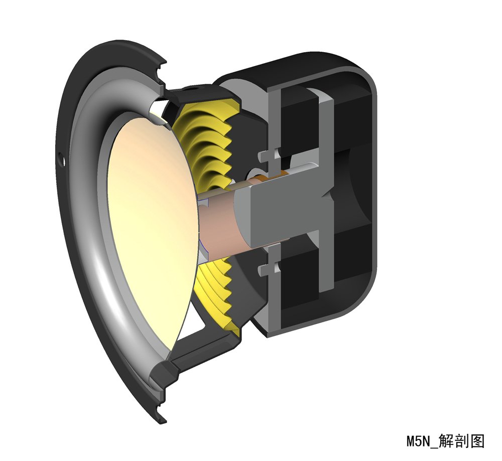

 楼主| 发表于 2012-9-14 18:12 | 显示全部楼层
不知道厂家是怎么做的那种喇叭的剖面结构的,每一部分都可以看的清清楚楚。。

三楼是个明白人,这种喇叭就是一个外观看着类似一个鬼子的牌喇叭,实际听起来声音单薄,跟HIFI不沾边的。四楼说DIY的不可靠,我跟你有不同的想法,厂家也好,Diy也好,只要有认真科学的态度,有做精品的决心和投入资金还有一定的时间。总能做出来一些成果。

回复 2# yuayuayu
    SolidWorks 吧,我都能做出来
