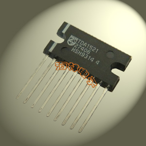

在TB上看的,不是说现在没有原装的1521,只有台湾产的了吗?这个1521上怎么没有“TAIWAN”的字样呢?另外新1521和老1521有区别吗?

好像飞利浦的 这个业务卖给了台湾的厂商  然后出于商业利益啥的 商标还是飞利浦

新TDA 1521和老的 TDA 1521背面散热片有区别(一个梯形一个类似长方形,早期的是铜片),正面印刷后期都标有TAIWAN标识,看楼主正面的图片像是早期飞利浦原装的,但是只有正面图片不敢下结论,重点要看背面散热片,因为正面的印刷都是可以造假的。必须特别注意:现在TDA 1521飞利浦原装的市面上几乎找不到了,不要相信那些奸商,现在网上卖电子产品的很多都不厚道,说有货的也都是接脚翻新货当全新或散新的卖,比起拆机件根本没有性价比可言,如果楼主想买的话,建议还是买原装拆机件吧,毕竟实在。

现在市场上有二手接脚翻新的,我买到过。
