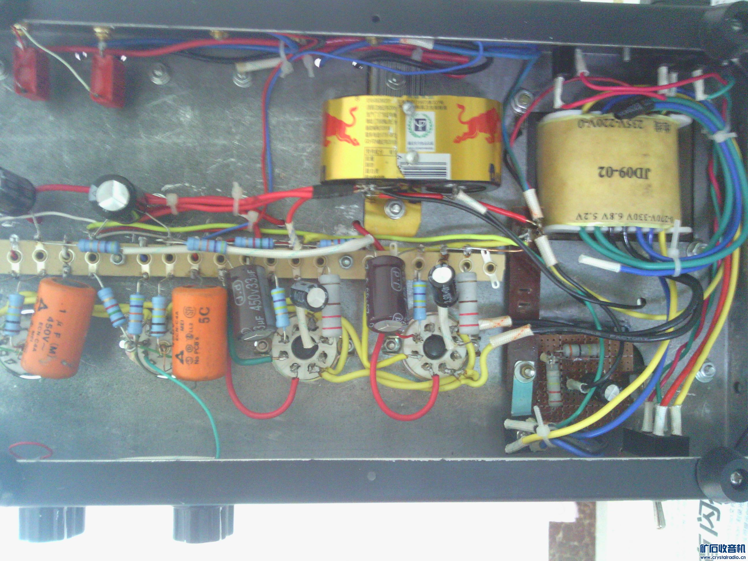

    电压提升在音乐声音刚出来时,伴随音乐“嗡”地响了一下,是不是有自激?
ttlt 发表于 2012-8-5 12:38
也许是产生了瞬变自激了。在IRF840的S-D跨接一只20K/5W的电阻试试。

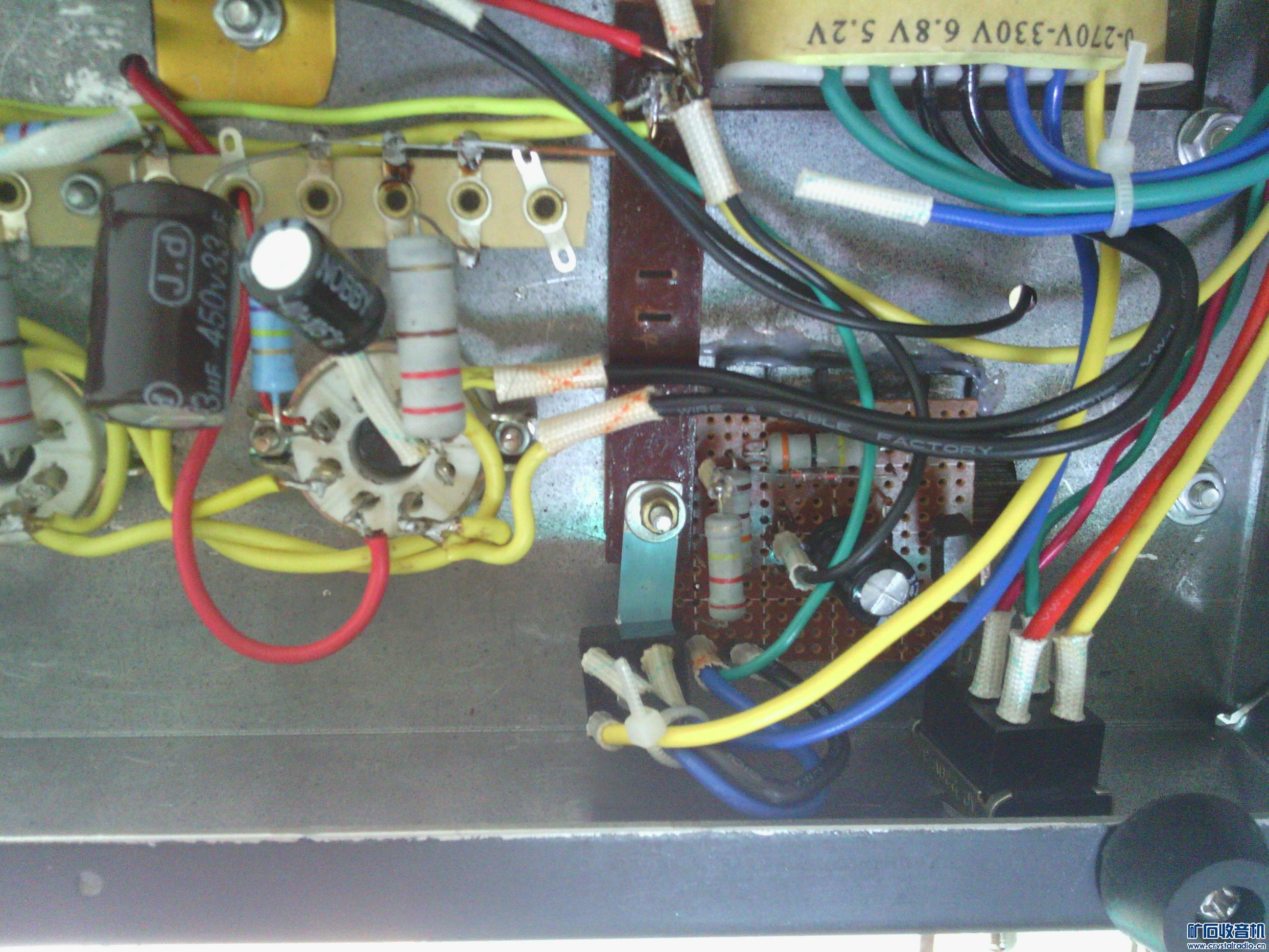

这个缓冲板我也用在6n2+6p1上,都没有这种现象,真奇怪

按理说IRF840缓冲高压的原理是自动减小电阻,并联这个电阻消除噪音的原理是什么?

破坏其瞬变振荡的条件------实际上等效为一个阻尼电阻.
你也可以参照15楼的朋友推荐的那样,在S-D跨接一只103/400V的小电容,也可以起到同样的功效,但副作用是对中高频干扰的滤波效果有抵消的不利。

    我采用并电阻的方法,嗡声消失了,但高压延时也短了很多。在这里IRF840不是起开关导通作用吗,是否还有滤波效果?

  手头没有103的,接了一个564的cbb,开机噪声是小了很多了,但对高频性能有其它影响吗?

不好意思,因为之前没有留意到你贴出的线路图,所以误会成电子滤波电路了。
如果是这样是话,你可以改为并小电容,这样就不会影响延时时间了。
如果是电子滤波或稳压,还是用并电阻的方法好一些。

并电容的方法不行,IRF840在c1充满电后的导通过程中击穿了,我这样烧了两个
