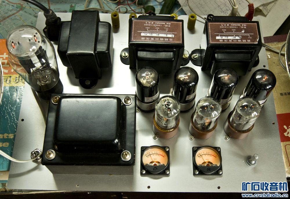

应我本市的一个好朋友之请,装了一台6P6P推挽。
由于种种原因吧,一切硬件都是 花钱买的 成品。所有变压器都是朋友自己买的,机箱是在论坛里一位好友处定做的。
我只是 设计电路,并把它们装在一起而已

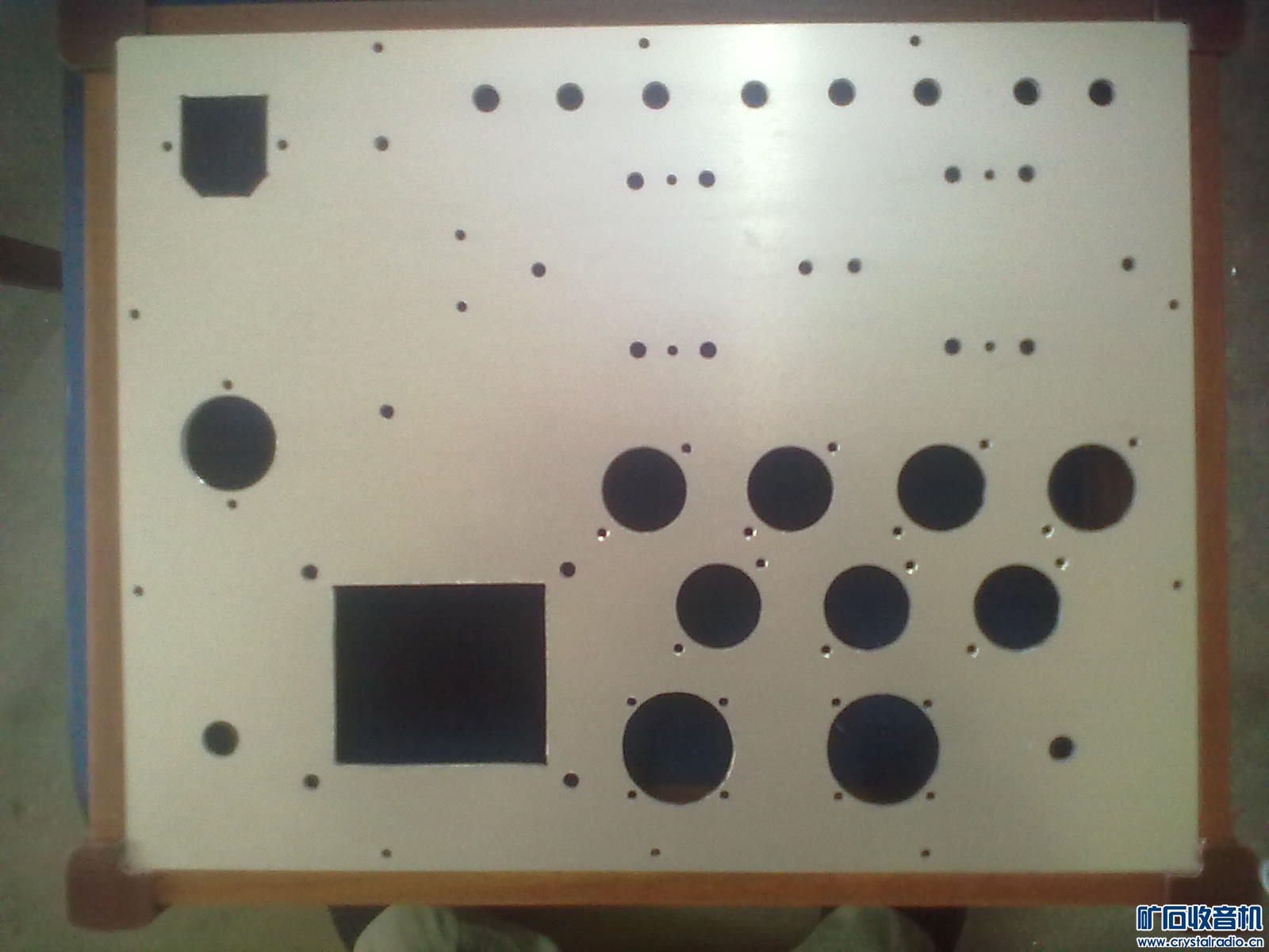

机箱到手:
摆位,臭美一下

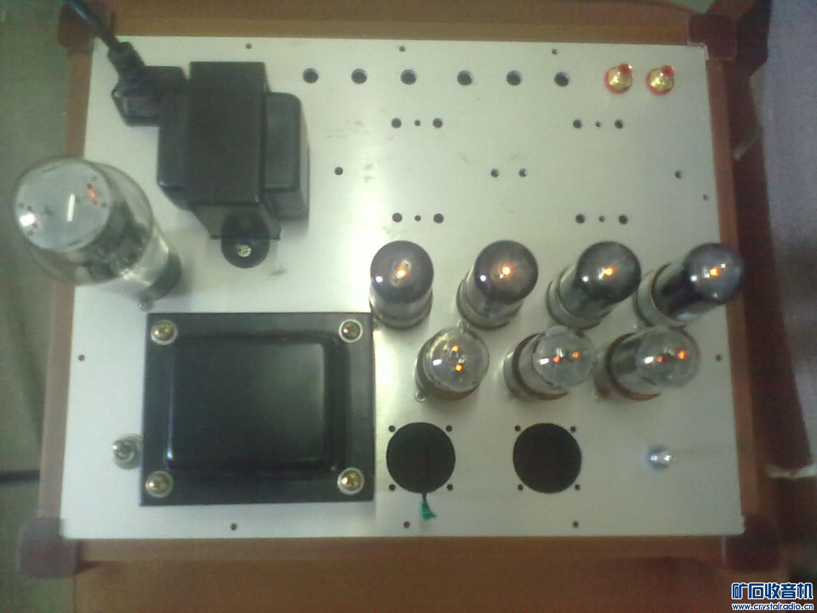

开所有孔:
把管座安上,点燃灯丝,感受一下

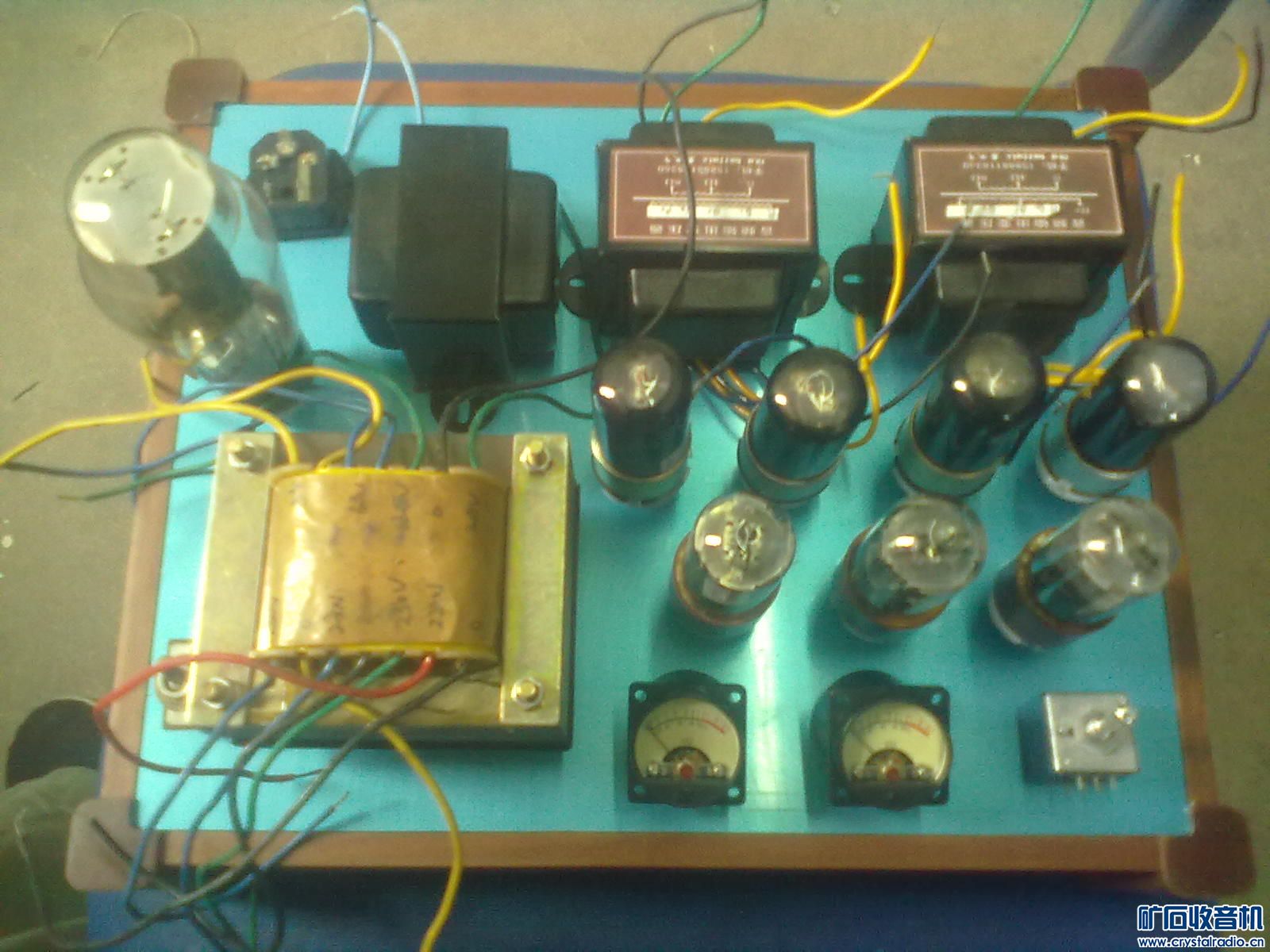

接好 电源回路,弄个灯泡当假负载 试试

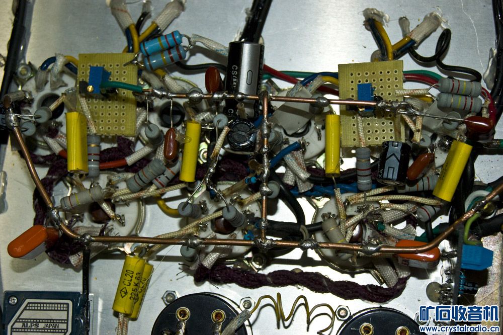

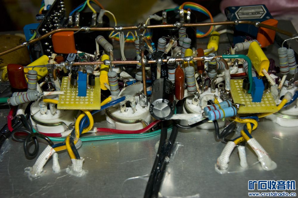

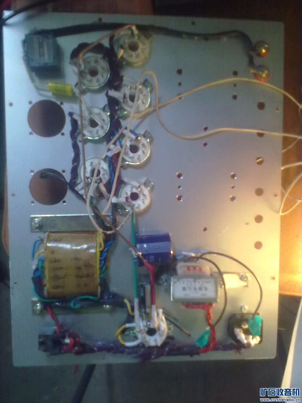

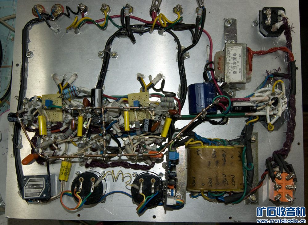

超烂的内部焊接....
在家里 接上两个大喇叭 试试,果然音质 清晰流畅,含糖量8个加号以上

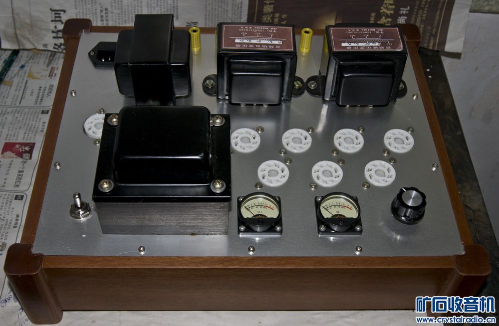

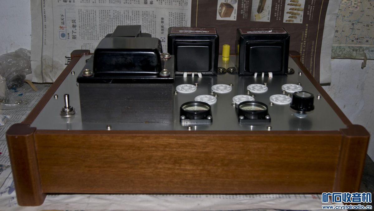

把底盘安上:

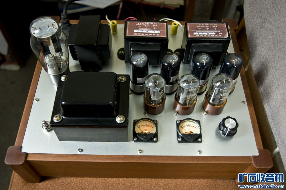

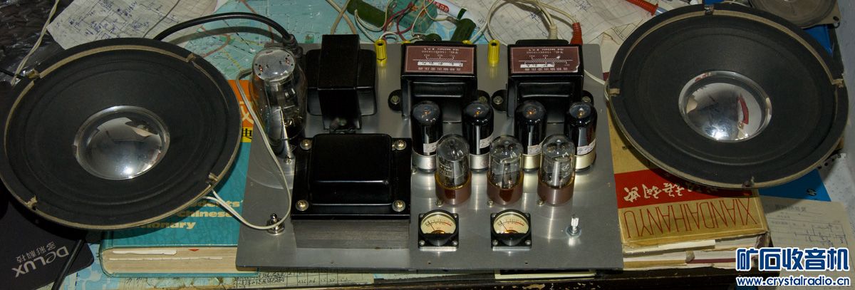

最终的样子:

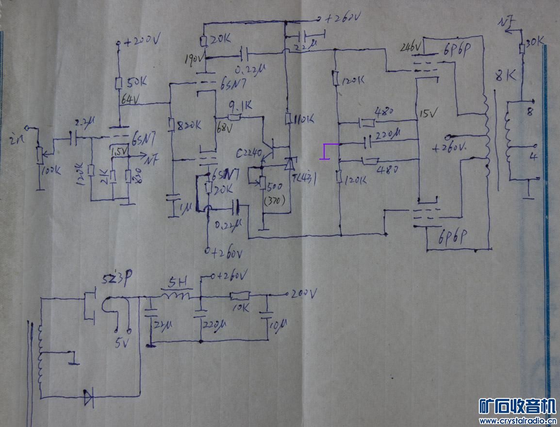

电路完全是我自己设计的,
说简单其实很简单,两级6SN7 (6N8P) ,后级是6P6P超线性输出。
第一级 6SN7 共阴极放大,直藕第二级 长尾倒相。  只要计算好了工作点,两级电路就会珠联璧合,工作的很好。
       关于长尾倒相,多说两句,其实一开始 接到“任务”时,我想的是 用6N9P 做古典分压倒相,也跟 主家谈过几次,但后来,主家坚决指定,必须用 6SN7,而且管子他已经买好了,没办法,预备好的 电路只能弃之不用,自己设计了。
      多次画负载线,确定工作点,反复演算自不必说 。关键是 我本人 不是很青睐 长尾倒相,以往传统的长尾倒相电路,两臂的屏极电阻 一大一小。调试不便而且电路效果不甚好,我不喜欢。 但是 硬件已经这样了,只能从电路下手。所以我稍微研究了一下传统的长尾电路。 发现导致两臂电阻不同的信号幅值不对称原因主要有两条:一是,往往 下臂的 栅极旁路电容取值比较小,这样动态时很难保证下管栅极对地交流零电位,在这个栅极电容上形成一定的信号电压,这个电压与上臂管阴极耦合过来的电压互相反馈影响,降低了 输出信号幅度。二是,“尾巴”不够长,也就是 阴极电阻的阻值收直流工作点的影响而不能取得太大,这样耦合作用就不是很强,破坏了下臂管共栅极的工作状态,倒是 输出信号的变化。
       ~~~~好嘞,发现病根在哪,这病就有治了 第一 加大下臂管的旁路电容,由传统电路的零点几微法增大到一微法左右,注意这里不能弄得太大,太大了下臂管的栅极电压建立就变得缓慢,影响整机的快速性!
       第二 在长尾电路的共阴极处增加恒流源,这里用了低噪声音频专用三极管C2240和电压基准TL431构成的恒利源,电路简单恒流效果很好。因为恒流源的动态阻抗很高很高,这样就不用担心 “尾巴”不够长的 影响了。——————实践证明,上述两种方法效果显著。
情况我 电路,长尾倒相 上下两臂的屏极电阻都是20K 。但是输出信号对称度很高!!

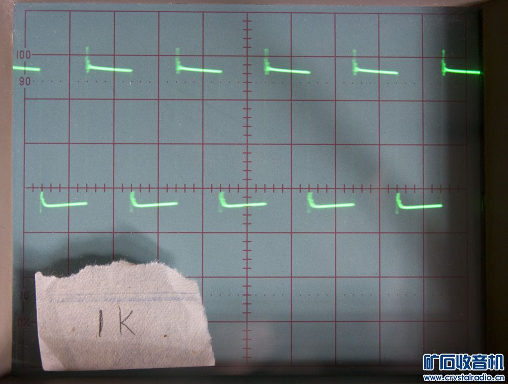

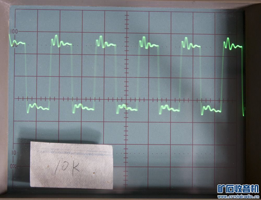

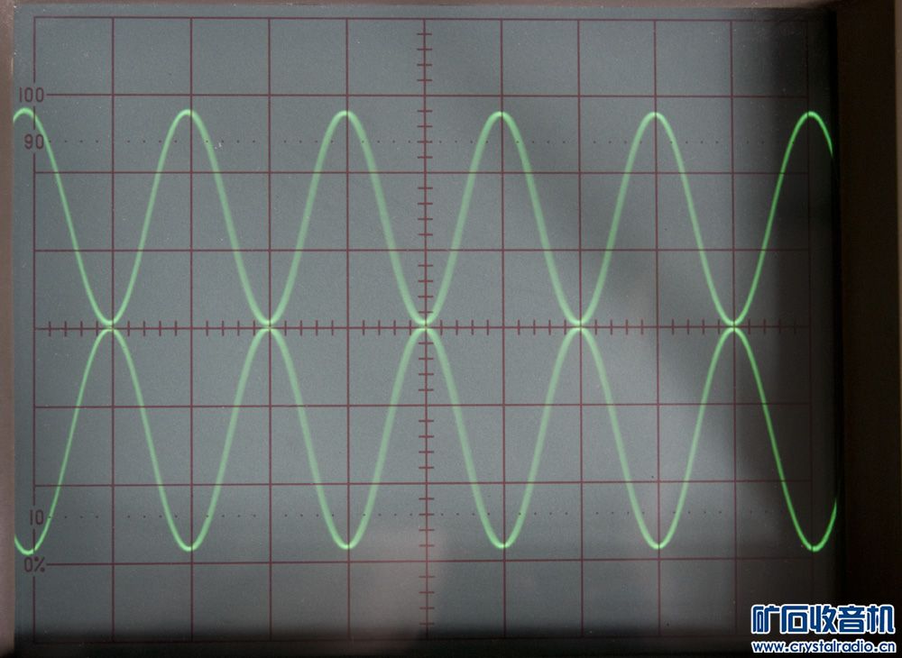

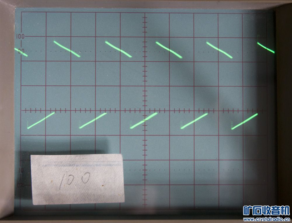

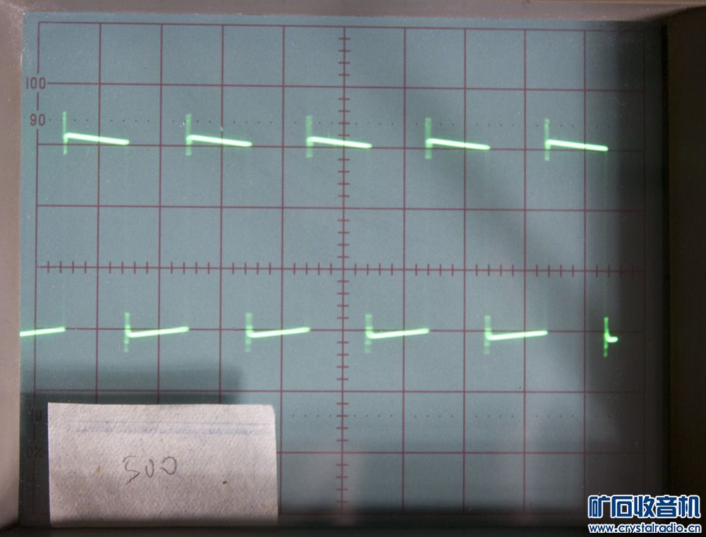

下面上几个测试波形吧....
正玄波就那意思,看不出什么来,
天气太热,心里浮躁,就简单上几个点的方波。
可以看出来,100赫兹 明显受制于 各级的耦合电容的作用造成响应速度下降。
500赫兹、1000赫兹比较正常,上升沿有比较明显的振铃,但很快就自己抑制住了。可以看出来阻尼性还是比较好的
10K赫兹 由于输出牛 和整体信号通道上的杂散电容影响,显得稍差。

解释一下电源电路。不要奇怪,电源变压器的输出电压取小了,改是不可能了,只能再电路上下工夫,但朋友有必须要 胆整流,我只能出此下次,做成这种 胆石结合 不对称的全波整流了,效果还不错

波形比较难看。。。单端能接受。。。推挽这样就难看了。

插头那样放有点鸡肋的感觉

这样的胆石混合整流第一次见,明显两臂内阻不一样的,我看还是石整流胆缓冲算了

内部有点乱,以后修理会很麻烦。

1k,10k方波不是很理想,正弦波也不会很好,不知这波形是在功率多少瓦时测的。倒相后这么好的波形输出应该不会差。
